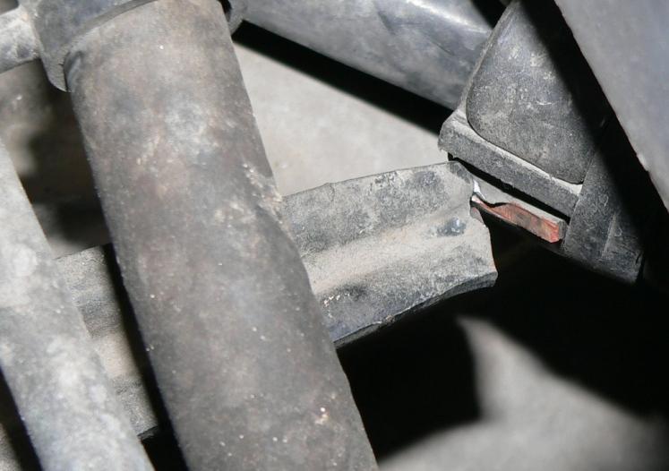

ביציאה מהיער פתאום הרגשתי תחושה שונה בדוושת הקלאץ, הדוושה התקצרה ונדרש יותר כוח פעולה. התחושה לא הייתה קיצונית ולא הייתי בטוח במה שאני מרגיש.
הגעתי הביתה בשלום , נסעתי לעבודה (5 דקות מהבית) , כשנכנסתי לאוטו בחזרה הביתה התחושה כבר הייתה ממש שונה , ובלחיצה מלאה על דוושת הקלאץ הרכב עושה טובה שהוא בסרק , לא מוותר לי על מילימטר.

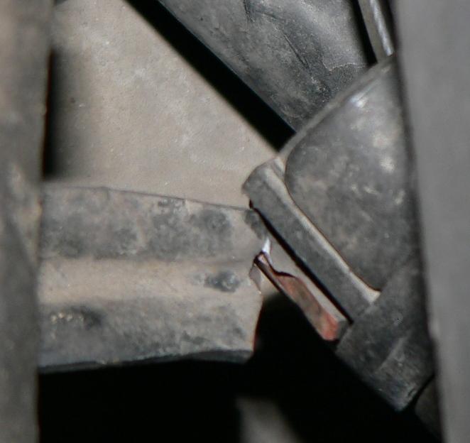

הגעתי הביתה פתחתי את המכסה מנוע ואז אני קולט את מנוף הקלאץ קרוע כ80% .
FUCK!!! - מאיפה לעזאזל אני משיג את החלק הזה ?
אין לי אפשרות לנסוע כרגע , מכיון שהמנוף יכול להיקרע כל רגע!!!
מישהו יודע היכן אני יכול להשיג את המנוף הנ"ל (האם ג'אן מוכר כאלו?) ומה העלויות? .
האם המנוף הנ"ל הוא אותו אחד בכל דיגמי פיגו' סיטרואן ??
האם פירוק המנוף הנ"ל פשוט \ מסובך , ועד כמה?

אתה יכול לרתך אותו ולנסוע עד לחנות החלפים אם אין שום אופציה אחרת.
מקסימום אתה גם יכול לנסוע בלי ללחוץ על הקלאץ במקרה שזה יהרס בדרך...
קצת בעייתי כשצריך לעצור :roll: .
בכל מקרה ,כרגע לאיציק מבית דגן יש את החלק הנ"ל . המטרה היא להגיע מחולון לבית דגן בלי לקרוע את המנוף.
ממש סרט מתח .
ג'אן דורש על המנוף המזורגג 430 ש"ח לפני מע"מ .
