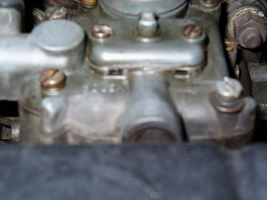

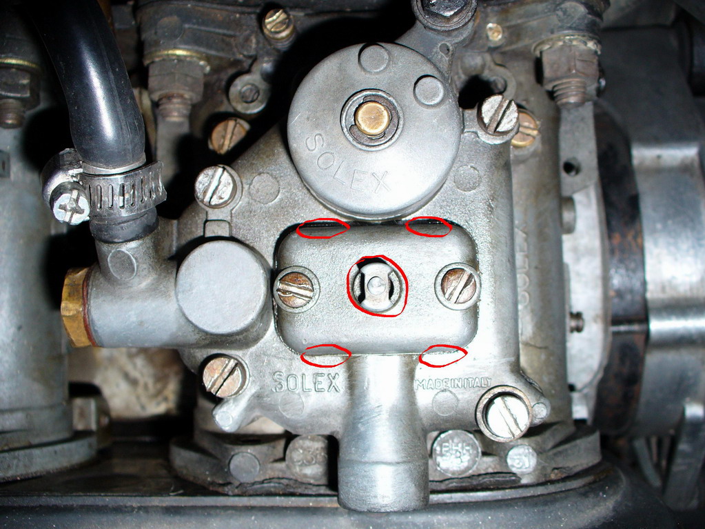

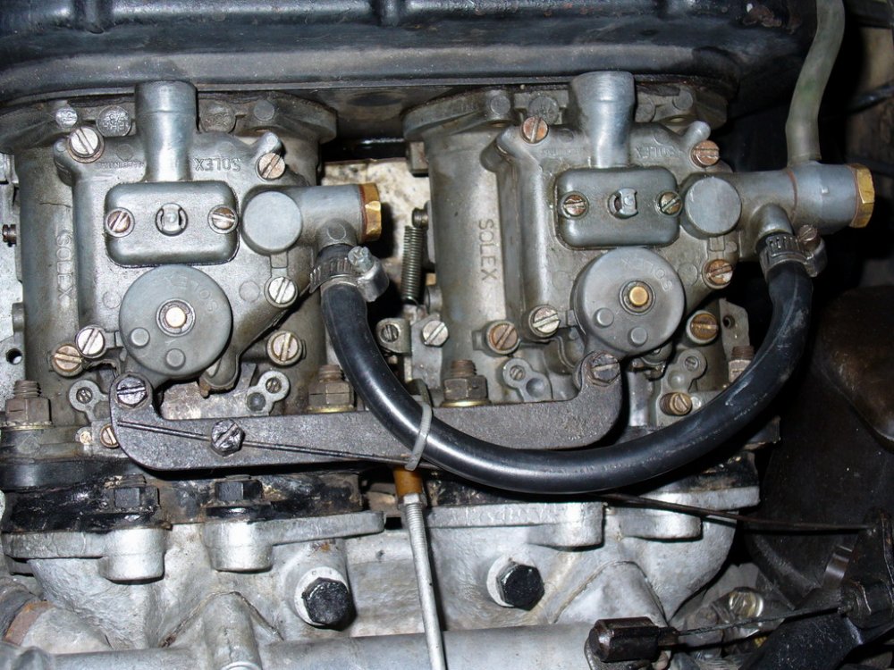

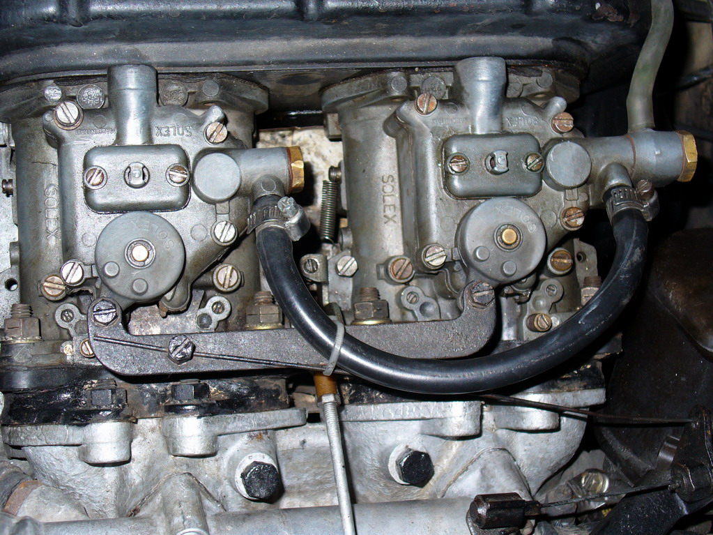

בבקשה,
תודה!
אסף שלום רב!
לאחר מבט מעמיק בתמונות , אני לא רואה שום בעייה , וסיבה להחליף את הקרבורטורים!
בברכה
צביקה
צביקה נפטר בדצמבר 2016 ועזב אותנו לעולם טוב יותר. יהי זכרו ברוך
ליצירת קשר, בנושא קרבורטורים בלבד , פנה לנייד בלבד:054-4861318
צביקה אהלן ,
לאחר מבטך המעמיק האם תוכל זהות אילו דיזות אלה והאם זאת בעיה אשר ניתנת לפתרון שניכנס ליכלוך אליהן לעיתים קרובות.
אתמול הצצתי בפורום "פולביה" באינטרנט והופתעתי לגלות שהרבה משנים את הקרב' ל"דלאורטו".
תודה !!!
לפי מה שנראה מדובר בנשם שמונע הצטברות לחץ בתא הדלק.
מה שאני לא מבין הוא איך חודר לשם ליכלוך בתדירות כלכך גבוהה כמו שאתה אומר.
לא אמורה להיות שאיבת אויר דרך המקום הזה,כי את האויר הקרבורטור אמור לשאוב רק דרך פילטר האויר.או שאולי סולקס פספסו בעניין זה עד כדי כך?!
לפי דעתי הליכלוך לא מגיע מהמקום שאתה חושד בו אלא מתוך הדלק עצמו.פילטר דלק החלפת בזמן האחרון?
