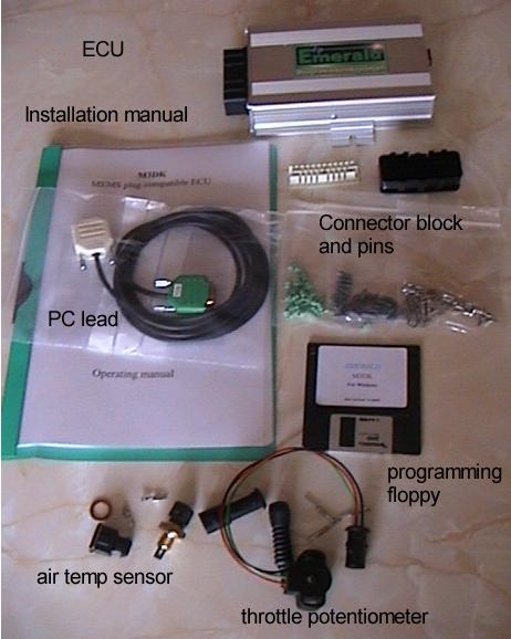

הכל תלוי בתקציב שלך , אתה יכול להתחיל מפילטר , ציפ , ומערכת פליטה שיתנו
לך עוד כמה סוסים אטלקיים .
מעבר לזה ההעסק מתחיל להיות "קצת" יותר יקר , שזה פורטינג , יחס דחיסה ,קמשפטים
(שהם ממש יקרים 800 פאונד) , וורנרים (250 פאונד) , קיט ציערות עם מערכת
הזרקה שונה וכו' .....
