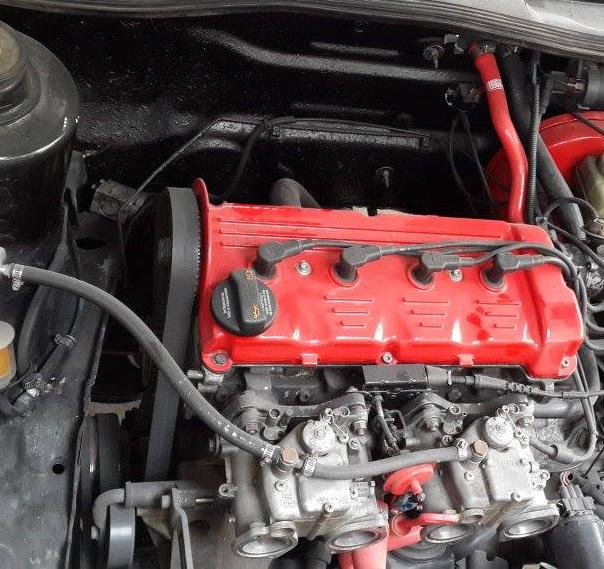

  1. כנראה שלא הבהרתי את עצמי מספיק טוב... הבעיה היא לא שהסלד משחק כשהוא מגיע ל 4,000 אלא הוא קבוע על 4,000 בסרק ומטפס קצת אפילו בקפיצות לא אחידות...
  2. המנוע טיפש לגמרי אין מיחשוב בכלל. מנוע קרבורטורים ומערכת הצתה אלקטרונית פשוטה
  3. זאת התמונה הכי טובה שמצאתי... בעיה בהצתה אני יכול לשלול חד משעית? ומה עוד יכול לגרום לטורים כל כך גבוהים?
  4. שלום לכולם, יש לי בעיה של טורים גבוהים מאוד ולא כל כך יציבים בניוטרל (מעל 4,000 סל"ד)... המנוע אחרי אוברול ומותקן בו מפלג של רכב אחר מיצרן אחר לגמרי אבל הוא מתאים מבחינה פיזית. יכול ליהיות שהתזמון הצתה ביחס למיקום הברגים שתופסים אותו למנוע לא מתאים(אפשר להתגבר על זה עם קצת התאמות).. השאלה שלי אם הצתה מוקדמת, אפילו מוקדמת מאוד או שיבוש כלשהו בהצתה יכול לגרום לטורים ליהיות כל כך גבוהים בסרק או שאין סיכוי שזה ההצתה ולחפש בכיוון של משיכת אוויר או בעיית קרבורטורים בלבד? תודה מראש

  9. אכן, אני מדבר על רביעיית קרבורטורים (או יותר נכון 2 כפולים של סולקס) הבעיה שאין לי צינור עודפים ביציאיה מהקרבורטור, למעשה אין יציאה בכלל אלא רק כניסה... בגלל זה אני צריך להגביל את החץ לפני הקרבורטורים ולעשות חזרה לעודפים גם לפני. בגלל זה חשבתי אולי להשתמש בפחית הזו שצילמתי רק שאני לא כל כך מבין איך היא עובדת..
  10. אתה מדבר על הווסת שהבאת לי קישור אליו? אני התייחסתי למיכל הזה מהתמונה שהעלתי ושם את הלחץ קובעת המשאבה והצינורות בדרך, השאלה אם הלחץ יופנה לכיוון החזרה למיכל או לכיוון היציאה לקרבורטור?
  11. אז הוא יעזור לי? הלחץ מהמשאבה יחזור לטנק והקרבורטורים ימשכו מהמיכל את מה שהם צריכים? או שאני לא מבין משהו?
  12. הווסת הזה הוא לא בשביל להעלות את הלחץ?
  13. איזה אפשרויות יש להורדת לחץ דלק כאשר משאבה חשמלית מספקת לחץ דלק בלחץ מסויים(6באר נדמה לי) ברכב עם מערכת הזרקה ועבר שינוי לקרבורטור? איך מונעים הצפה של הקרבורטור? מה הפעולה שעושה הפחית שבתמונה והאם היא תעשה את העבודה?
