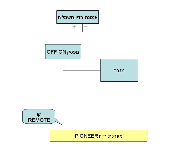

ברכב שלי מותקנת מערכת PIONEER ונטנה חשמלית. האנטנה מקבלת פקודת עבודה מקו REMOTE של הרדיו. בכדי שהאנטנה לא תהיה פתוחה כל זמן שהרדיו פועל התקינו לי כפתור הפעלה על קו הREMOTE שהולך לאנטנה.
לפני מס' ימים התקינו לי מגבר ברכב והושיבו אותו על קו REMOTE במקביל לאנטנה חשמלית של הרדיו ולפני הכפתור הפעלה של האנטנה.
הבעיה היא כדי לגרום למגבר לעבוד אני חייב שכפתור האנטנה יהיה בON. אבל ברגע שאני מנתק את הקו ההולך לכפתור ומשם לאנטנה (ונשאר רק הקו של המגבר מחובר לREMOTE) המגבר מקבל פקודת עבודה.
האם ניתן להושיב דיודה על הקו ההולך לכפתור ומשם לאנטנה כדי לא להיות תלוי באנטנה?
אני אצרף את הסכמה.

שלום
אני אצרף את הסכמה.

2 מקרים אפשריים:
או שחיברו את המגבר אחרי הסוויצ' של האנטנה.
או שעברת את מגבלת ה250 מילי אמפר שיש על חוט הרימוט.
ממליץ לך לנסות לשים ממסר ישר אחרי הראש.
כך שהרימוט יתן פקודה לממסר לסגור את המעגל שהולך לאנטנה ומגבר.

גבר זה גם מה שאני אמרתי לך בהתקנה...
הסברתי לך הכי טוב שעולם שתיקח את הכוח של הרימוט מהצמה של המערכת ותוציא ממנה שתי חוטים...
באחד תחבר את המגבר רגיל לרימוט ישירות
ולשני תחבר את החוט שהיה מחובר קודם...... יענו של המפסק הזה....
הסברתי לך הכי טוב שבעולם בעצמי.. תעשה את זה.. לא יהיה עם זה שום בעיה!

ערב טוב
שים לב לסכמה שצירפתי. אני מדגיש שכל החוטים שחוברו בהתקנה היו בדיוק לפי ההסבר שלך אבל עדיין יש בעיה מוזרה שהכפתור גורם. לפי דעתי רצוי לחבר ממסר שיופעל ע"י REMOTE של המערכת והממסר יהיה אחראי על הפעלת הכפתור=האנטנה ועל הפעלת המגבר.

ועוד נושא קטן ומאד חשוב.
אם זכור לך משחתנו אתמול על המגבר שלא עבד, אז הסיבה שהוא לא עבד היתה פיוז ראשי שרוף!
ולמה הוא היה שרוף? מכיוון שצמות של חוטי פלוס ומינוס ראשיים שחוברו למגבר היו לא סגורות כנדרש ויצרו קצר! וזאת אני לא עשיתי בוודאות.
