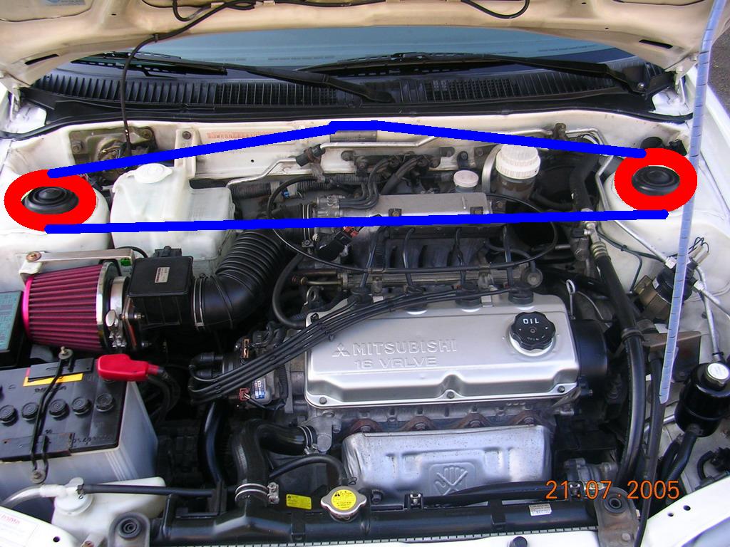

היום יצאתי אל הרכב והתחלתי במדידות,כמובן שהכל הלך לא כמו שתוכנן כלומר אין כמעט מקום למוט החיזוק בתא המנוע, לכן לאחר כמה ניסיונות כושלים בניסיון לקחת מידות למוט החיזוק מאת נוסח מוטי מיאטה לצערי לא הלך כי ממש אין מקום ברגע שמכסה המנוע נסגר לבסוף הפתרון היחידי שנמצא במנוע למוט החיזוק הוא רק בצורה הזו.
עכשיו השאלה שלי היא האם החלק הכחול אמור להיות מרותך לחלקים האדומים בקצוותיו??? או ש בקצוותיו אמורים להיות מרותכים אומים ועל החלקים האדומים אמורים להיות ברגים שבעזרתם אני בעצם יוצר אפשרות למתוך את המוט?

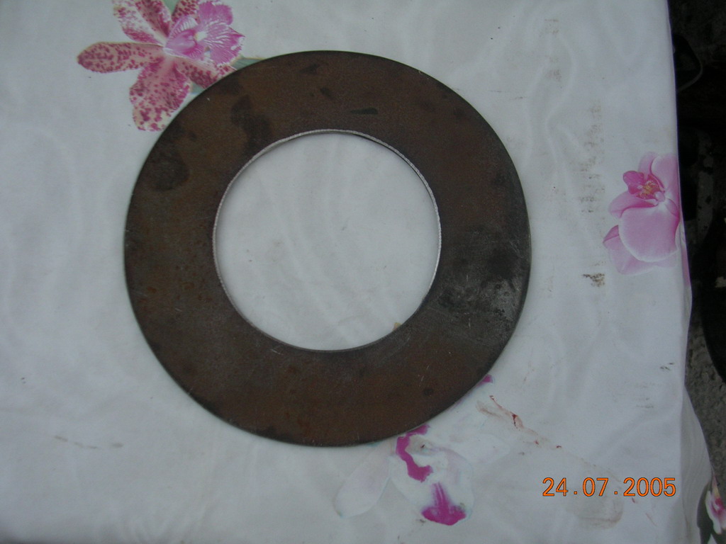

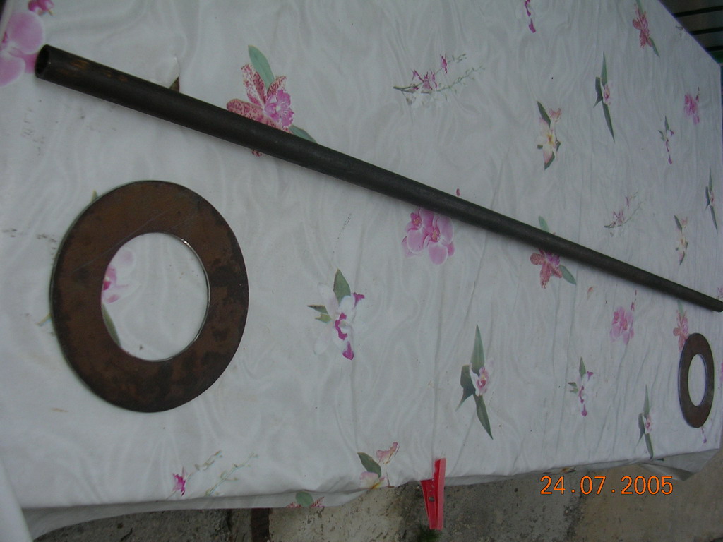

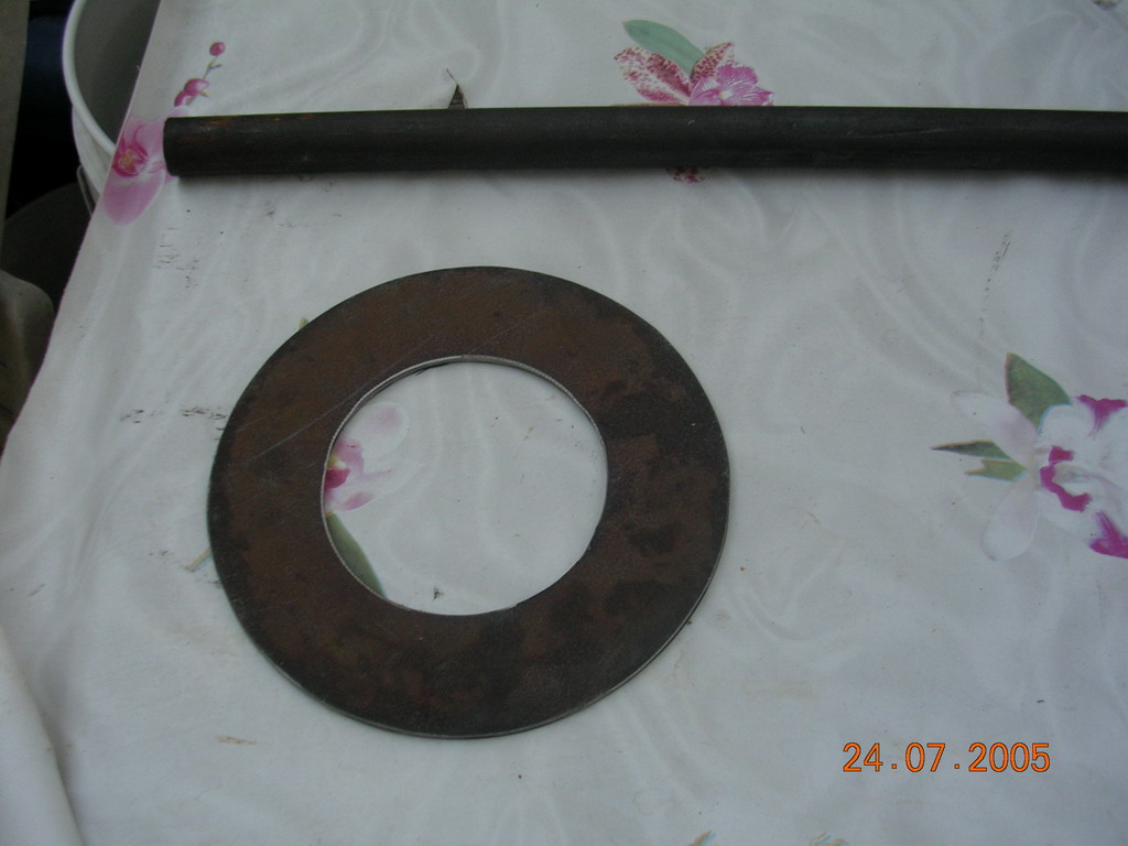

כפי שהבטחתי לעדכן,הנה כמה תמונות ממה שהספקתי לייצר עד עכשיו.
השלב הבא הוא קדיחת חורים לברגים של הבולמים ו כיפוף המוט לצורה הרצויה.

אני מתקשה לראות את הסיבה שאתה לא יכול לבנות את המוט כמו ששירטטתי לך אותו... אם אתה מתקשה לקחת מידות אתה יכול פשוט לבנות דגם של המוטות מחתיכות של עץ ואף לוודא איזה מקומות בעייתיים יותר מבחינת מגע במכסה המנוע.
נאמר והפרופיל שאתה משתמש בו לבנייה של ה-STB הוא מלבני בגובה 1 ס"מ ורוחב 2.5 ס"מ או משהו כזה... אין שום בעיה להשיג חתיכות עץ בעובי ס"מ ולנסות למקם אותן מתחת למכסה המנוע - אפילו להדביק אותן עם מסקינג טייפ למקום ולמרוח עליהן קצת גריז למעלה, לסגור בעדינות ולאט לאט את מכסה המנוע עליהן עדם שתוכל לזהות את הנקודה המדוייקת שהמוט והמכסה נוגעים ואולי לשנות קצת את המסלול של המוט... הסתכלתי שוב על כל התמונות.. באמת שנראה לי שזה אפשרי.
לא הייתי מרתך את החלק הכחול לאדומים בשום מקרה, כי כל פעם שאתה צריך גישה למנוע והמוט בדרך תצטרך לפרק את כריות הבולמים... הייתי פשוט מודד את המוט במדויק ועושה אותו כחתיכה אחת, אפילו בלי כיוונונים בצדדים, ברגי כיוונון טובים רק אם מייצרים הרבה חתיכות ואז ההבדלים הקטנים בין המכוניות זקוקים לברגי כיוונון כדי לגשר עליהם - בייצור של מוט אחד אין שום צורך בכיוונון! תחתוך אותו פעם אחת מדויק וזהו.
הכיפופים מחלישים את המוט. שים לב לתמונה שצירפת קודם.. הם הצליחו לעשות את זה בלי לכופף את המוט :idea:.

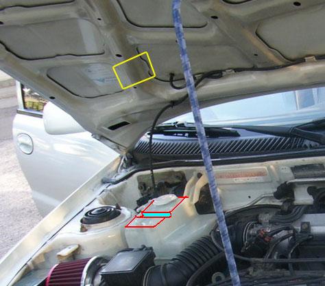

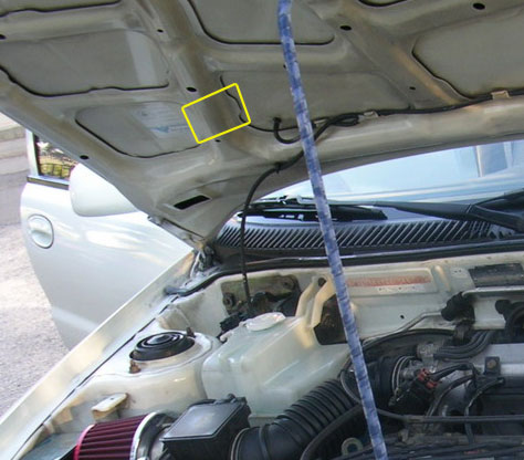

אולי זה סתם בשביל הפרוטוקול, אבל נאמר והפיתרון של אבא שלך לא עובד לרגע, יש לבעיה פתרון שמשתמשים בו לא מעט בבניה של רכבים ואין איתו שום בעיה למרות שזה נשמע דראסטי (ביצעתי בעצמי בכמה רכבים כולל שלי...).
המוט שאמור לעבור מעל מיכל המים של הוישרים פוגע באחד מהמוטות חיזוק מתחת למכסה המנוע ולא במכסה עצמו... אני מצרף חלק מהתמונה שלך שסימנתי (בצהוב) עליו את המקום שנראה לי שפוגע במוט שאתה מנסה להרכיב.
ניתן פשוט לחתוך את החתיכה הזו של מכסה המנוע. הכוונה כמובן רק לחיזוק התחתי ולא למכסה עצמו, המכסה עצמו יישאר שלם ויראה כרגיל... את המוט שמודבק לו מלמטה ניתן פשוט להסיר ממנו חומר עם דיסק חיתוך קטן ולסגור עניין... זה לא הולך לייצר שום הבדל משמעותי בחוזק המיבני של מכסה המנוע שמצריך התייחסות.

אכן אתה שוב צודק זהו בידיוק המקום הבעיתי,אבל עלה לי לראש רעיון קצת יותר טוב,מכיוון שאני ממש לא רוצה לחתוך שום צלעות חיזוק של מכסה המנוע אז חשבתי למה לא לחתוך את מיכל המים של המתזים? ואז לעשות השלמה מפיבר,בשבילי זה גם יהיה יותר קל כל העסק הזה עם הפיברגלאס וגם אני לא אחתוך שום צלע חיזוק.
הנה צירפתי תמונה לדוגמא ממה שאני חושב לעשות.

אתה אפילו לא צריך לחתוך את כל הצלע... מספיק להוריד ממנה חומר, לדעתי אתה לא תגיע למצב שאתה חותך אותה לגמרי... גם אם כן זה לא משנה בכלל.
שוב, למרות שזה אולי נשמע לך דראסטי, זה באמת כלום, קח מבט על מכסה המנוע שלי שרוב החיזוקים מתחתיו נחתכו בתמונה המצורפת.
אתה יכול לחתוך אחד בשקט...
לא הייתי טורח עם המיכל של המים, לחתוך, להשלים וכל זה... לך לפירוקיה ותביא מיכל קטן יותר מאיזו מכונית אחרת של מיצובישי (כי רוב הסיכויים שהחיבור למשאבה של השפריצרים יהיה זהה)... יהיה כבר יותר קל...
