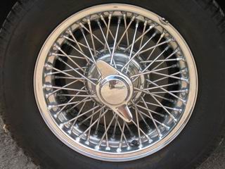

בבקשה - מימין לשמאל:
  • חישוק שפיצים "רגיל" עם נעילה מרכזית (ובאנגלית - center lock wire wheel)
  • חישוק שפיצים עם ברגים רגילים (bolt-on wire wheel)

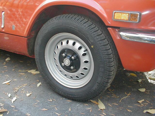

  • חישוק מינילייט (Minilite)
  • החישוק המקורי של הספיטפייר Mark V

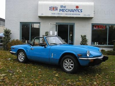

  • ולסיום למטה, ספיטפייר עם מינילייטים - נראה יפה.
