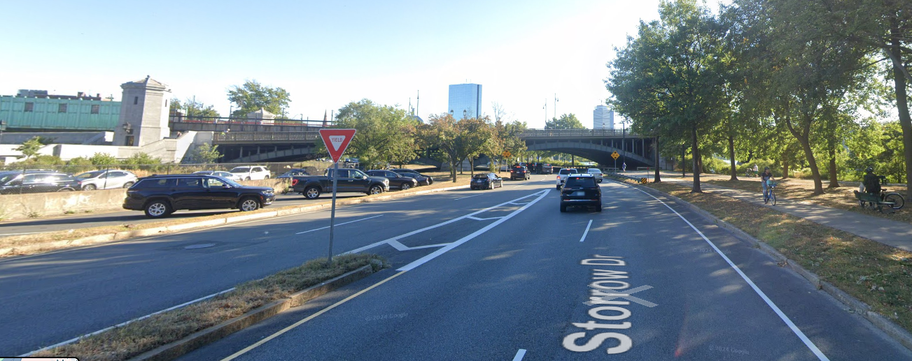

לפני 5 שעות, David32 כתב:
לפני שעה, eladts כתב:
https://maps.app.goo.gl/yjisWrsXRwsAYJpK9
עוד מארץ המוגבלויות הבלתי אפשריות. מי צריך לתת זכות קדימה, אלו שמשתלבים מימין או אלו שמשתלבים משמאל?
אם זה לפי חוקים כמו שיש בארץ, אזי הנתיב השמאלי נותן זכות קדימה.
אם היו רוצים שהנתיב הימיני ייתן זכות קדימה, היה צריך להיות השלט תן זכות קדימה ממוקם בצד ימין של הכביש או בשני צדי הכביש, אבל לבטח לא רק בצד שמאל של הכביש.
אתה טועה, וברור למה: מה שכתתבת נכון לתמרור 302 (״עצור ותן זכות קדימה״). לגבי 301 (״משולש״) הוא תקף לגבי כל הנתיבים למעט אלה שלגביהם יש 302.
לצורך העניין התכוונתי לכביש משמאל לשלט תן זכות קדימה, שהוא זה שצריך לתת זכות קדימה.
לא התכוונתי שהנתיב השמאלי בכביש שנמצא מימין לשלט צריך לתת זכות קדימה.
