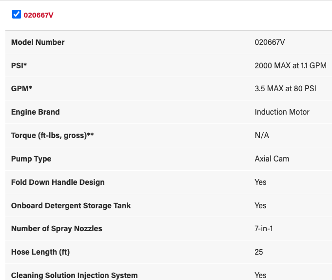

נראה שהספיקה היא אולי לא מה שכתוב.
באחד המפרטים במכונות שבדיון רשום למשל שהספיקה המכסימלית מתקבלת ב 80psi בשעה שהמכונה מתהדרת בלחץ כפול מזה. מה שמעלה חשד שבלחץ גבוה הספיקה יורדת. מעין עקומת פעמון של הספיקה מול לחץ.

המכונות שנמכרות כאן בחלקן ממותגים מוכרים כמו בוש ,קרשר ולבור האיטלקית אבל לא מעט שמות שניתן למצוא רק באתרים מקומיים. הבריגס זה מותג אמריקאי קיים שלגביו יש מפרט מסודר שצירפתי.

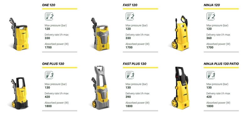

lavor למשל מפרטים את התפוקה בכל מכונה. תוכל לראות שגם במכונות של 120 יש תפוקות גבוהות (שים לב תפוקה לשעה לא לדקה)
עריכה אחרונה על ידי zaf
