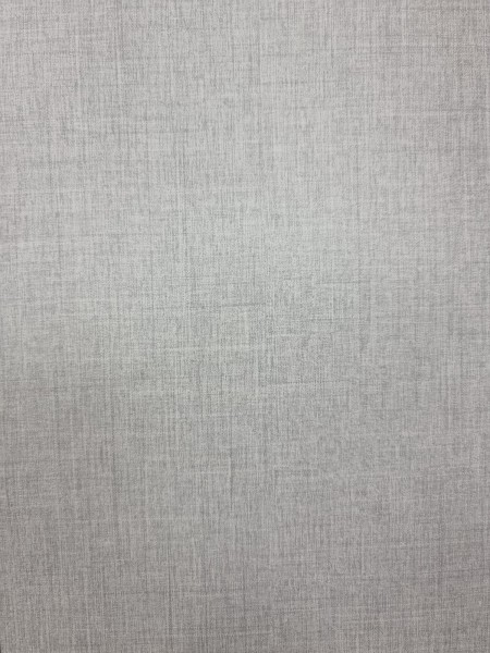

מפשטן מכוחר

המון תודה, עכשיו נותר רק לפענח מה זה "מפשטן מכוחר " 🤪

פישטן מובחר?
כנראה זה סוג הפורמייקה הפנימית
"פשתן מובחר"
(יש לי כזאת בארונות מטבח. לדעתי יפה יותר מאשר סתם לבן)

-- מפשטן מכוחר
מתייחס לצבע פנים הארונות.
