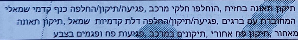

אשמח להתייעצות לגבי בדיקה של רכב שאנחנו שוקלים לקנות -
גם לגבי הדברים המכניים
וגם אשמח להבין האם זה משנה כל התיקונים שעשו לרכב אם לא הייתה פגיעה בשלדה
תודה רבה
עזוב מכאנית שאי אפשר להבין מהדו"ח כלום, אבל הרכב חטף כמה מכות והחלפת חלקי פח.
אותי באופן אישי זה קודם כל היה מרחיק מהרכב, קל וחומר שזה לא איזה רכב נדיר
בעיקרון לפחות לפי הבוחן הוא טען שהרכב מכאנית סבבה, אבל לא ברור לי מה בסוף הדוח כן אומר
אם הוא סבבה אז למה הכל X ???
יש תאונה מאחורה, תאונה מקדימה, גם דלת וכנף... ממה ההתלהבות?
הכל X כי הכל כסתחי"ם. התאונה איננה תאונת שלדה אבל יש ירידת ערך בגין תאונה כזאת.
יתכן שצריך להחליף תושבות מנוע ובולמי זעזועים.

מציע שתיקח את הרכב למוסך שיבדוק את הליקויים ויספק הצעת מחיר לתיקון.
במקביל, תבדוק מול המוכר אם הוא מוכן להתחשב בעלות התיקונים ובנוסף לספק הפחתה בגין התאונות. אם כן, אני לא רואה בעיה להתקדם.

יש פה יותר מידי x ביחס לרכב קוריאני אמין בן 7
תוסיף תאונות מכל כיוון, לא מריח לי מציאה

מה מקוריות הרכב?
דוח סליקה ראית?
אם הרכב עדיין מעניין אותך דרוש לראות דוחות שמאי של התאונות.
