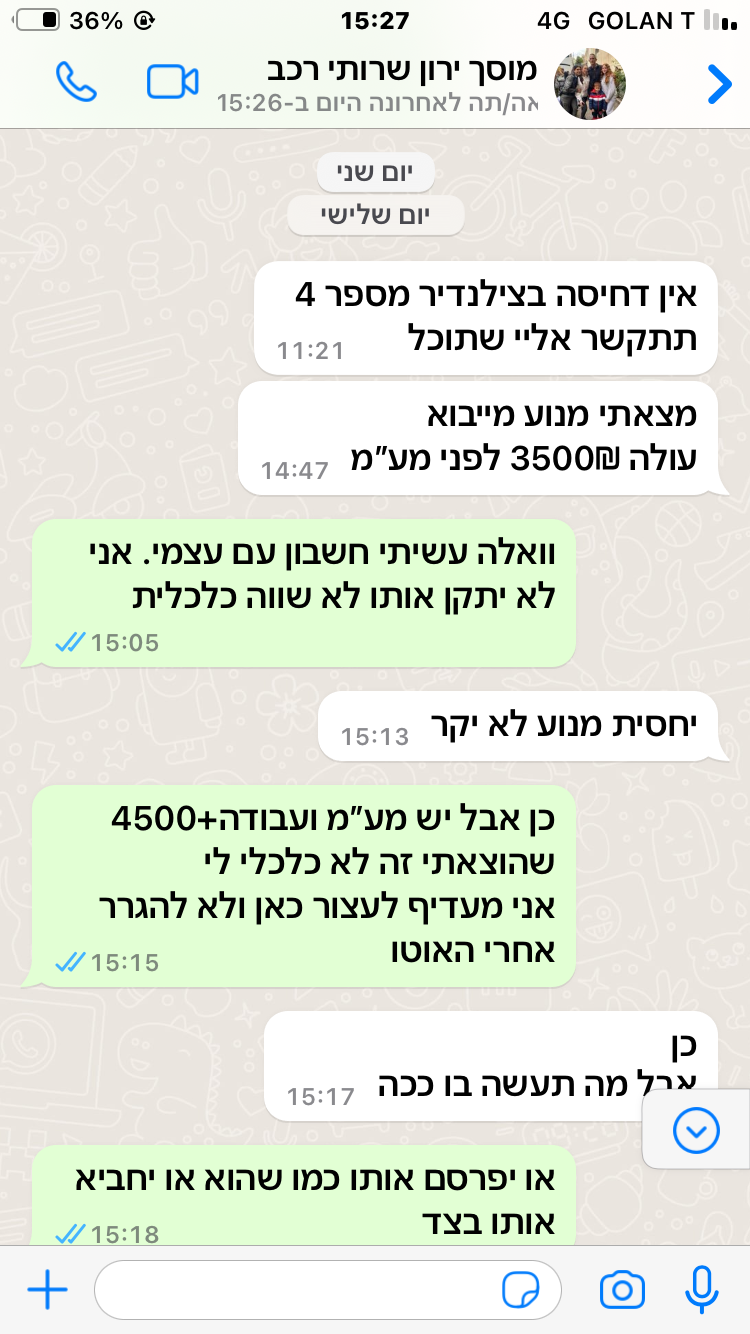

אז היום ירון אומר אין קומפרסיה בכלל בצילינדר 4 והציע במקום לפרק וליבדוק שזה גם הרבה עבודה וגם יכול לעלות הרבה פשוט לשים מנוע אחר 3500 ליפני מע״מ
אני החלטתי לא לתקן
אין לי בעיה לשלם תיקונים שמבטיחים לי משו כמו קלאץ׳ מזרקים משולשים וכאלה
אבל התברר שפה שום דבר לא מבטיח לי כלום הוצאתי על התיקון כ4500 בשביל להחליף מנוע ולך תדע לאיפה זה יגרר
אני יעשה ברקס כמו גדול על האוטו הזה ויחזור לתחום בסיבוב הבא כשיהיה לי כסף למשו נורמלי

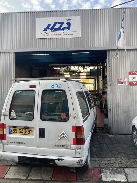

לפני שעה, avargel כתב:
דובצע זה רכב טוב הבעיה שאתה מטייל איתו אצל מוסכים שונים וזולים
פעם אחת ולתמיד תיישר אותו אצל גבע וחלאס
אולי @איציק נ. ו @מלטבשי יוכלו לסייע לך למזער נזקים
א אתה צודק הנזק הוא ממוסכים ואני יגיע לגבע וזהו
ב אא טויל כול מה שעשה עשה טוב רק שעכשיו אין לו עובדים בגלל המצב
ג הכי משגע אותי אם אמרתי לו שחוץ ממזרקים יש בעיות עשן אז למה לא ישר להחליף מנוע במחיר של פחות משיפוץ מזרקים
הכי חשוב לי לעשות ברקס שלא ימשכו אותי באף ואני סתם יפסיד כסף
מצידי האוטו יעמוד קצת ואז אני יגיע לגבע כשיתאפשר לי

רק שאלה אחת-הוא לא היה אמור מראש להחליף מנוע ליפני השיפוץ מזרקים?
הייתי עומד בעלויות האלה
