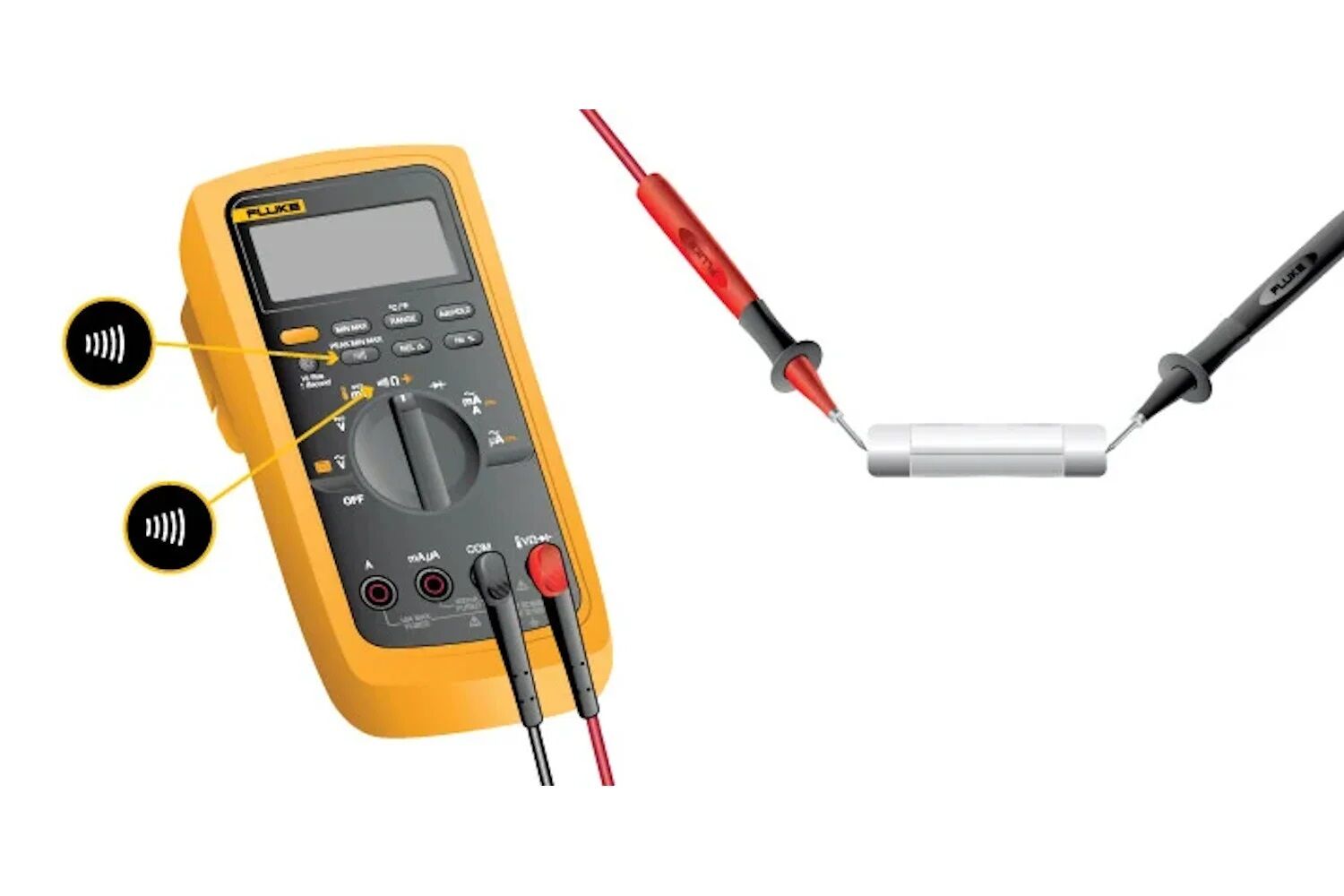

במידה וחיברת נכון את המפוח למצבר ועדיין הוא לא מסתובב ייתכן מאוד שהסלילים ניזוקו או הפיוז הטרמי שהינו חלק אינטגרלי מהמפוח ייצר נתק
בגלל התחממות ייתר.
בדוק בעזרת רב מודד את ההתנגדות בין שני המגעים של המפוח. הרב מודד צריך להציג התנגדות מסויימת, במידה וקיים נתק (אי רציפות) החלף את המפוח.
בדרך כלל בכול רב מודד קיימת אפשרות לבדיקת רציפות עם זמזם כלומר כאשר קיימת רציפות אתה תשמע את הזמזם עובד.
