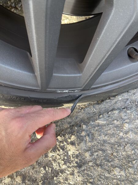

להחליף את הצמיג?

להחליף בהחלט.
אם הספקת לנסוע עם הקדמיים יותר מכמה חודשים - להחליף את שניהם בלי קשר למצב האחר.
בראייה כוללת של עלות תפעול מכונית, צמיג הוא אחד הרכיבים הזולים ועם יחס מחיר/חשיבות בטיחותית הכי משמעותי.
יש לי אותם פחות משנה..
החלפתי את כולם ביחד לפני פחות משנה למישלין פיילוט ספורט 4
אפשר שמאחורה יהיו 4 ומקדימה לשים מישלין פיילוט ספורט 5??
לפני כשעה, רון 2 כתב:
צריך להחליף את הצמיג? אם כן, זה צמיג קדמי.. צריך להחליף גם את השני?
לדעתי לא צריך. זה לא הגיע לברזלים של הצמיג.
הייתי נכנס לפנצריה שאתה סומך עליה לקבלת דעה. לדעתי הוא גם יאמר שאין צורך.
לפני 39 דקות, רון 2 כתב:
לגבי השאלה - כן, אין שום בעיה.
לגבי הקדמיים - בצמיגים רכים שכאלה הפרש הגובה בין צמיג חדש לצמיג בן שנה גבוה מדי לטעמי.
כך או כך, גם אם 40 צמיגאים יגידו לך שזה תקין, בדיוק 0 בוחנים במכון טסטים יאשרו לך צמיג כזה.

רק עכשיו עברתי טסט אז יש לי כמעט שנה לטסט הבא.. אפשר לסחוב עם זה כמה חודשים, כמה בעלי עסקים וגם הבחור שקניתי ממנו את הצמיגים (tiptop) אמר לי שזה תקין כי זה לא הגיע לחוטי פלדה
מתלבט..
לפני 5 שעות, רון 2 כתב:
מתלבט..
באזור הזה אין "חוטי" פלדה.
מסי זה לא רק ליאו - אסקורט, טריומף, אלפאסוד, מטרו, אונו, פונטו, I30, קונה.
אין שום בעיה עם הצמיג. אתה יכול לישון בשקט.
אמר פה מישהו, ש 20 פנצריות יאמרו שתקין ו 0 בוחנים יאמרו שתקין.
מציע שתקפוץ למכון רישוי ( אל תכנס למסלול) ותבקש מהבוחן בתחנת הזיהוי ( בדרך כלל התחנה הראשונה) שיגיד לך אם זה תקין. בטוח ב 99.99 אחוז שיאמר לך שאין בעיה.
הייתי מתייעץ גם עם kompi@ פה בפורום.
ממבט ראשוני, ע״פ התמונה, הקילוף נראה שטחי.
במידה ואכן לא רואים את שכבת הבד בדופן הצמיג, איני רואה כל סיבה לפסילתו.
יש לקחת בחשבון, שכל פגיעה נוספת באזור זה תביא, ככל הנראה ובאופן מיידי, לפיצוצו של הצמיג.

לפני 3 שעות, kompy כתב:
