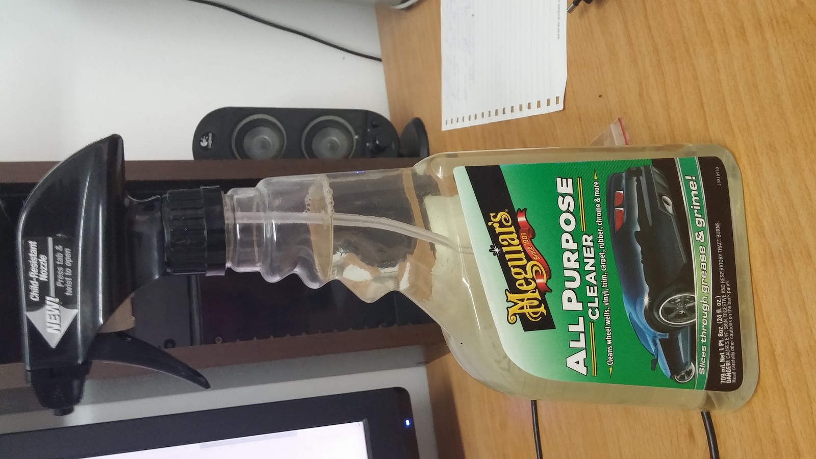

איך אני יודע איזה מהם זה זה?
את זה מדללים או לא?
מצטער על הדילאי המטורף, לקח זמן את שסוף סוף מצאתי את זה.
Apc לבד אין בעיה
לעור זה בעייתי
עוד לא נתקלתי הלכלוך שהוא לא הוריד.
