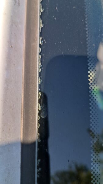

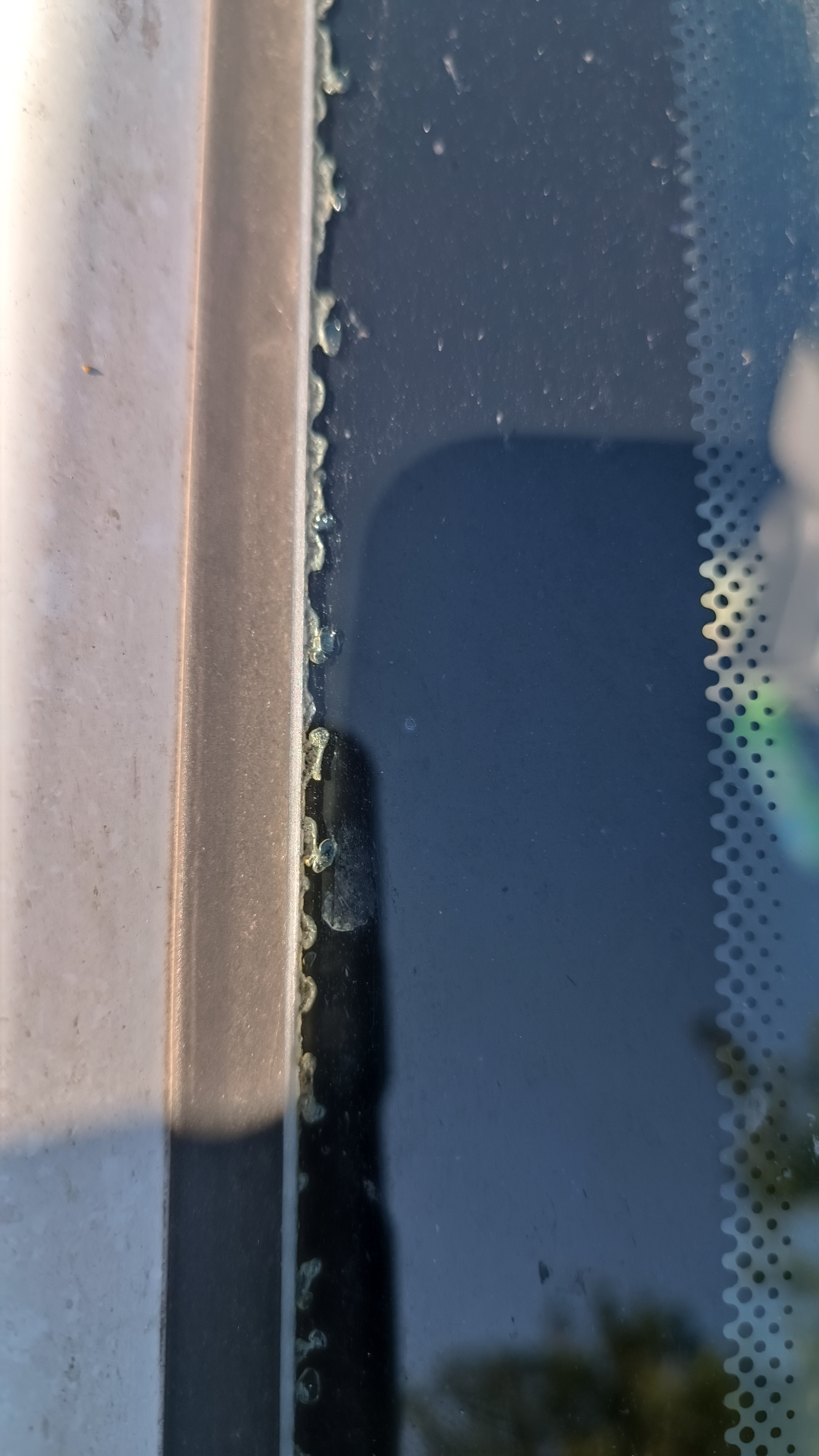

הונדה סיוויק 2017 (1.5L) נרכשה לפני חודשיים מאדם פרטי , אין הסטוריית תאונות, נבדקה במכון רישוי.
היום בעל הרכב שם לב לבועות שרואים בתמונה לכל אורך שמשה הקדמית, לפי המדבקה על החלון, החלון מקורי והוא משנת 2017.
מה דעתכם? האם זה תקין או שהשמשה הוחלפה?

החלפת שמשה לא מופיעה בתיעוד ביטוחי במרכז סליקה, כי ביטוח שמשות לא קשור למקיף. השמשה עם סמל של הונדה? הוא מקורי. אין משמעות לזה שהוחלף ( לדעתי לא ). לא רואים שאריות של סיליקון שחור, הגומיה נראית שלמה.

אצלי באלפא אין מסגרת גומי בין השמשה לפח וזה נראה אותו הדבר. והשמשה מקורית.
מניח שזה קיים בעוד רכבים רק שעל פי רוב האזור מכוסה אז לא רואים את זה.

אותו דבר אצלי, השמשה לא הוחלפה אצלי בוודאות. זה לא היה בהתחלה אבל עם השנים כנראה מתרחשת הפרדות נקודתית של שתי שכבות השמשה, כשאין מסגרת מסביב רואים את זה.
יש לי גם סיוויק 2017 1.0 ליטר ואני דיי בטוח שגם יש לי את זה והשמשה מקורית בטוח. הרכב אצלנו מאז שהוא חדש.
עריכה: הלכתי לבדוק עכשיו במיוחד ואכן יש לי גם.
