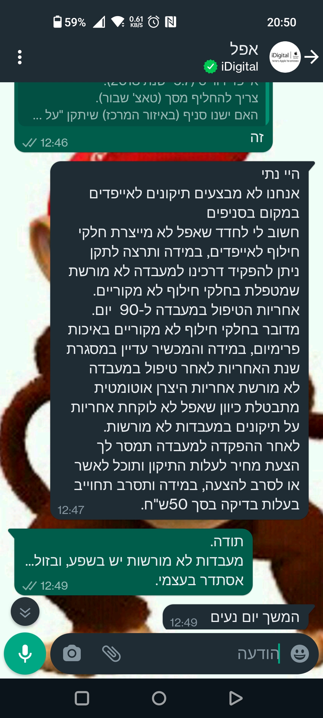

תיקנתי את האייפד בארץ, במחיר מופקע, עם חלקים לא מקוריים, כדי לקחת אותו איתנו לברלין, שם האפל סטור היה מתחת למלון שלנו...
ידעתם שאיי דיגיטל לא משתמשים בח"ח מקוריים?Screenshot_2023-01-11-20-50-56-42_6012fa4d4ddec268fc5c7112cbb265e7.thumb.jpg.837660968a7eb6359c86c079768a69ff.jpg
