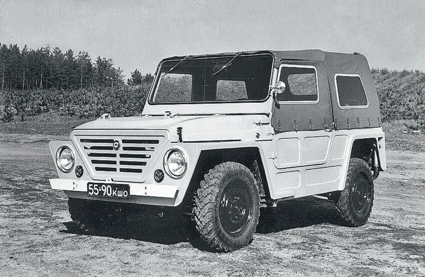

האמת שאני לפני איזה חצי שנה התחלתי לכתוב סקירה הסטורית על ניבה.
אבל עם תחילת המלחמה באוקראינה ירד לי החשק לסיים אותה, מעלה לפה כמה תמונות שהכנתי עבור הכתבה.

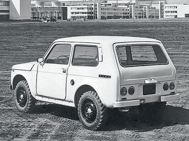

ה MULE, רכב ניסנוני לבחינת מכלולים בשלבי הפרוייקט המקודמים מאוד.
אז גם נבחן רעיון לגג ברזנט שעם שעם הזמן ובמהלך מאוד נכון, נגנז.

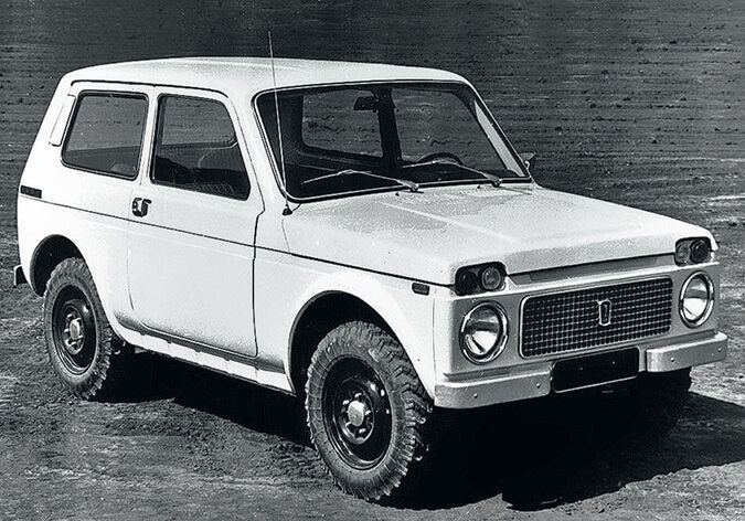

דגמי טורם ייצור שכבר מזכירים את הסדרתיים. המעצב הודה בהמשך שפיאט 127 שימשה לו כמקור השראה.

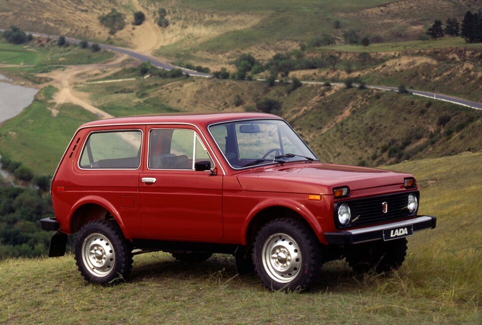

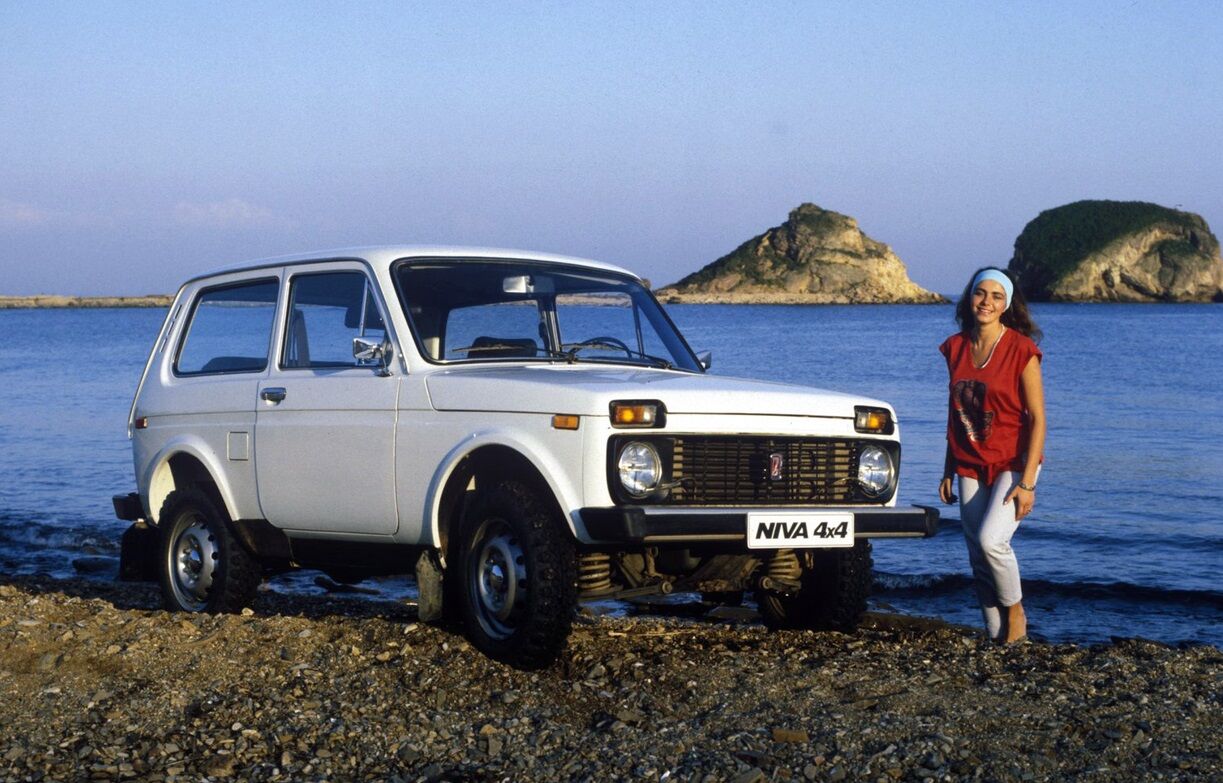

 הסדרה הראשונה 1977.

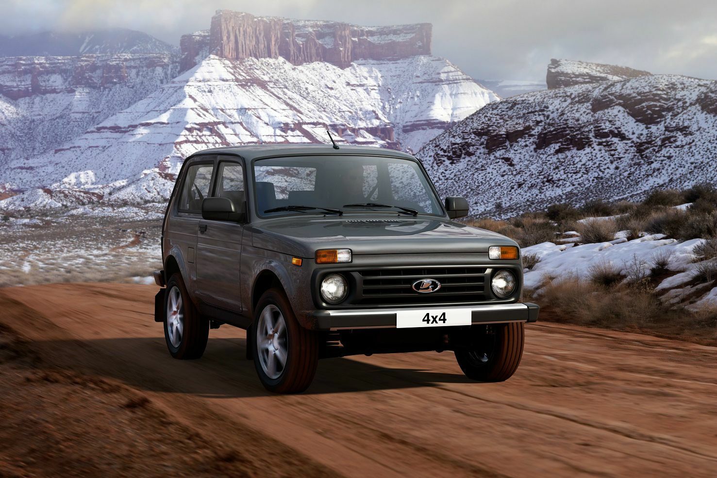

גרסה של אחרי 1994,  אחרי מתיחת הפנים אז הפנסים האחוריים הפכו לאנכיים במקום אופקיים.

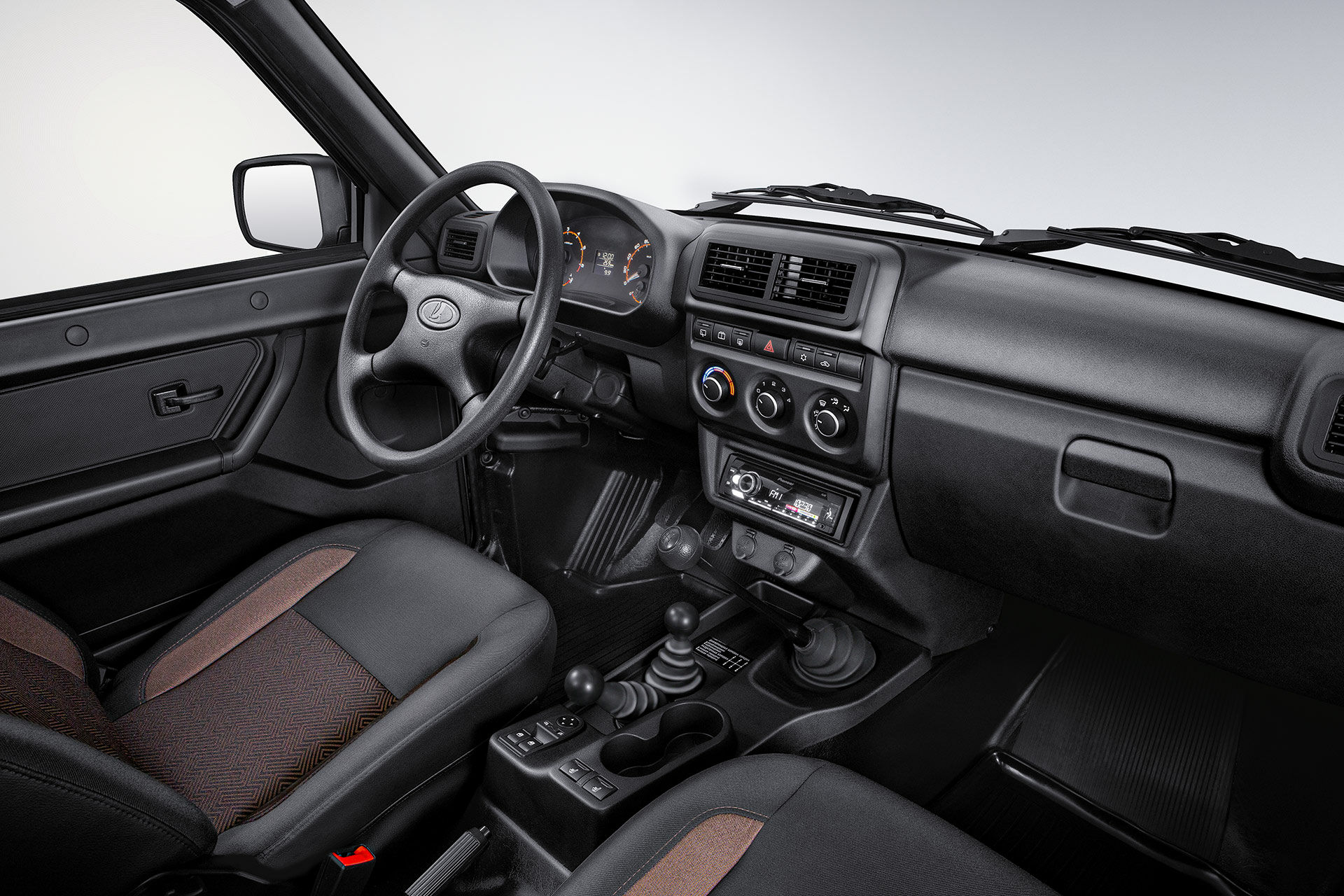

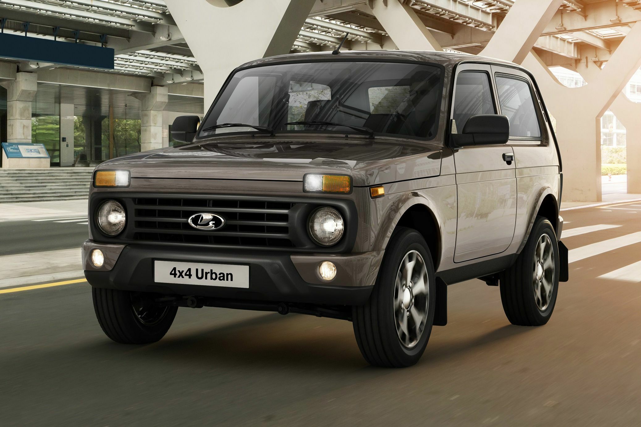

הגרסה העכשווית.

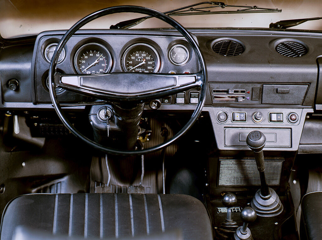

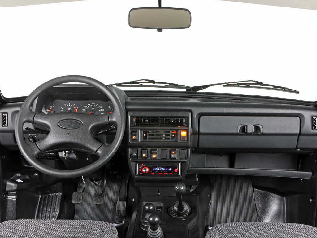

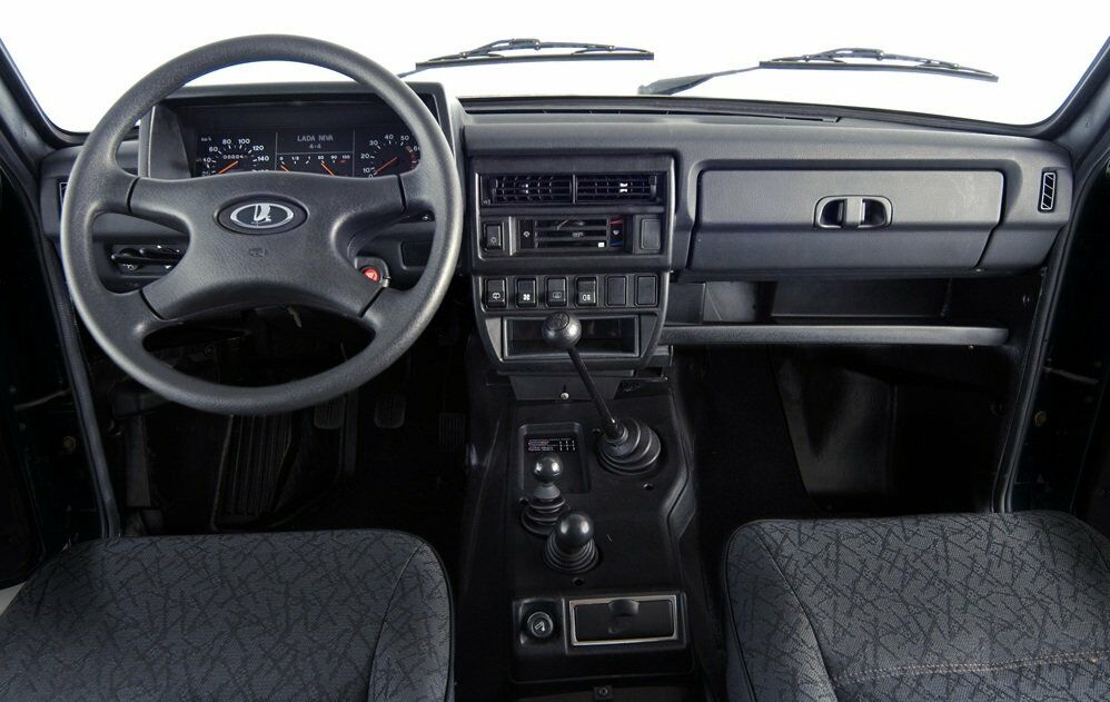

איך השתנתה סביבית הנהג.

מה פשר שתי הידיות הקצרות?
איך עובדת תיבת ההעברה ואילו מצבים יש לה?

לפני 51 דקות, שביט כתב:
אחת הידיות הקצרות  זה העברה בין High-Low ומצב ניוטרל בינהם.
השניה זה נעילת דיפרנציאל מרכזי, לידית  שני מצבים - נעול ומשוחרר.
ניבה נוסעת 4X4 כל הזמן, בכביש ובשטח, אין אפשרות לעבור ל 2X4.
מכיוון שהכל מכאני, אין מצמד ויסקוזי שמאפשר הפרש מהירויות בין הסרן הקידמי לאחורי, יש לה 3 דיפרנציאלים.
אחד בסרן הקידמי, אחד בסרן האחורי ואחד בין הסרנים, זה שמאפשר הפרש מהירויות בין הסרן הקידמי לאחורי. לדיפרנציאל המרכזי יש אפשרות נעילה על ידי ידית, הדיפרנציאלים בסרנים לא ננעלים.
במצב עם דיפרנציאל מרכזי נעול זה כמו ג'ימני משולב ל 4X4.
