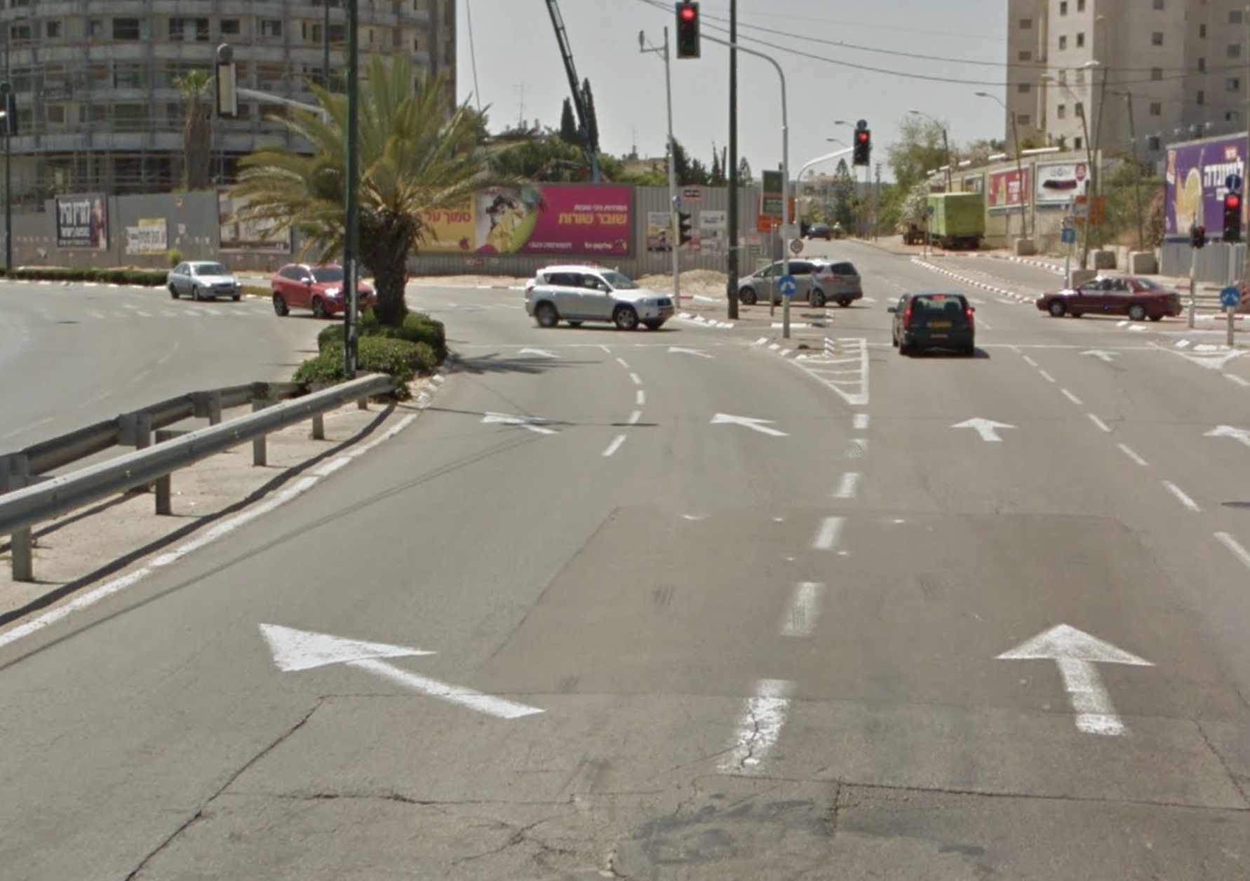

החץ הזה אינו 814. זה תמרור שאינו מופיע בלוח התמרורים, אבל מופיע בהנחיות להצבת תמרורי בעמ' 395. משמעותו היא שהנתיב מיועד לפניה בצומת שאחרי הצומת הקרוב, ועוד כמה משמעויות דומות, כמו במקום הזה, בו הוא משמש לסימון נתיב יציאה, במקום ה-813 התקני. הדבר הזה בעייתי מאוד כיון שהוא אינו מוסדר בתקנות.

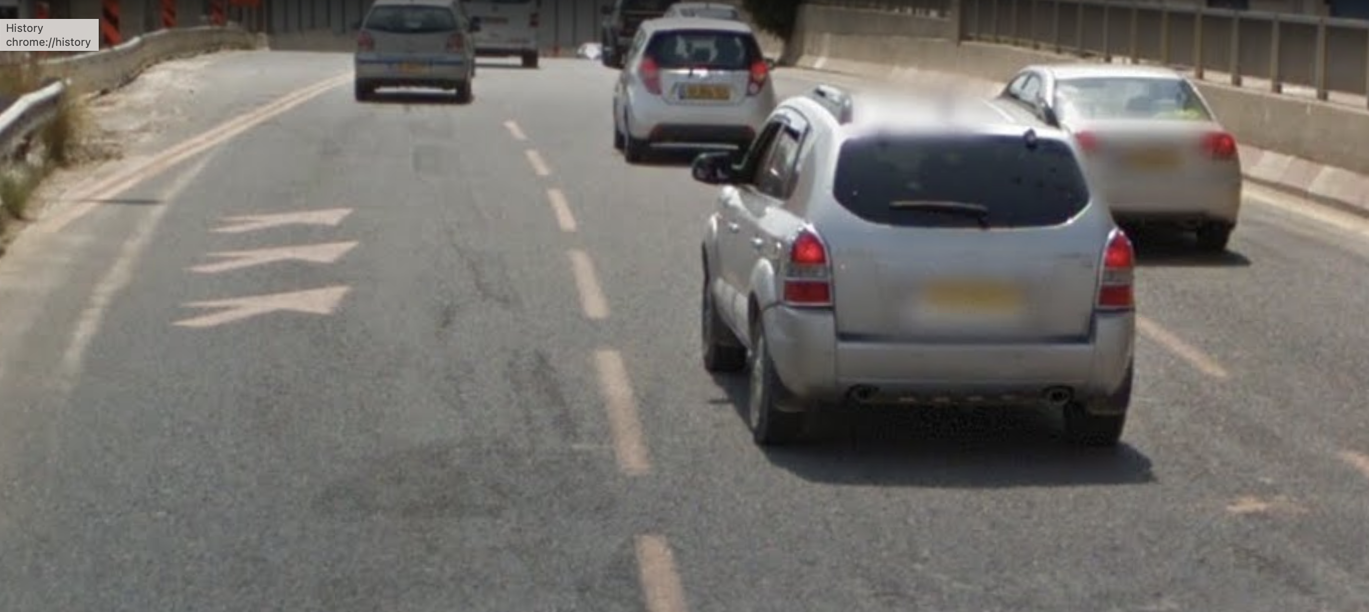

תמרור 814 הוא משהו אחר - מדוב בסימון של נתיב המסתיים ויש להשתלב בנתיב הסמוך, וצורתו 3 חיצים אלכסוניים צמודים זה לזה.

הסימון לנתיב שמסתיים הוא 3 חצים צפופים כמו שניתן לראות כאן:
ואילו סימון לכיוון נסיעה של נתיב הוא חץ בודד (יכולים להיות כמה, אבל המרחק בינהם גדול בהרבה), גדול יותר, כמו בתמונה שאתה צרפת וכאן:
