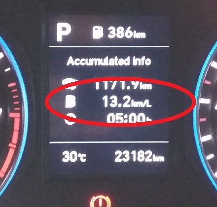

יפה למדוד מהמשאבה, אבל כדי לקבל ממוצע יציב צריך מספר תדלוקים.                                                                                               מי שרוצה צריכה ממוצעת "אמיתית"  יתכבד ויבדוק  את הנתון המצטבר שמופיע במחשב הרכב. כמה שיותר תדלוקים  יתנו תוצאה מדוייקת יותר.
עריכה אחרונה על ידי רוןS
תוספת צריכה מצטברת
