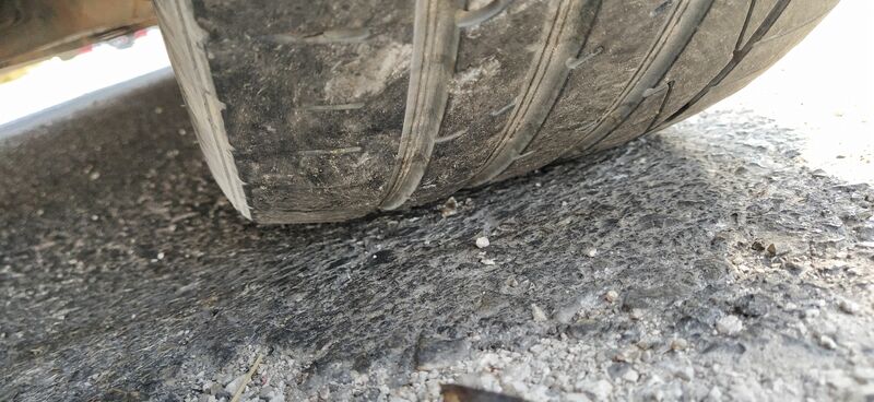

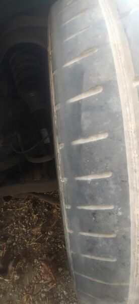

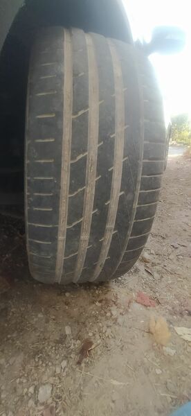

סיפור מגעיל כרגיל, אני עושה אתמול טסט ונפסל על כל ארבעת הצמיגים. אחרי ההלם הראשוני אני מדבר עם הרב בוחן שמתקן בטופס ואומר כי הצמיגים האחוריים תקינים אך יש להחליף את הקדמיים עקב סימני שחיקה, לדבריו, הצמיג תקין אך לא עובר טסט.... מדהים אותי איך בהינף מבט הוא משנה בדיקה וחוסך/מבזבז אלפי שקלים.
הצמיגים הם הנקוק K111 שנרכשו לפני 3 שנים בדיוק (22 באוגוסט, 2018 כפי שאפשר לראות בשירשור
),  הצמיגים מנופחים מעט מעל הנדרש (אני מעדיף זאת כדי לקבל התנהגות טובה יותר בפניות) ל 36 מאחורה ו 34 מקדימה (בצמיג חם) ומוצלבים כל טיפול 10. הרכב עבר כיוון פרונט בזמן ההרכבה וגם לפני כמספר חודשים כאשר הבולמ"ז הוחלפו (ואז נאמר כי הכל תקין ולא הייתה כל סטייה). השחיקה(?) מופיעה בצד הפנימי של הצמיג (צד שמאל בתמונות) אך מעולם לא הרגשתי כל בעייה בהיגוי/ניהוג.
1. מישהו מבין מה הבעייה והאם יש בכלל בעייה? אי חוזר שוב, הרכב עבר כיוון פרונט פעמיים ולא נמצאה כל סטייה.
2. יש טעם להגיש עירעור או ללכת למכון טסטים אחר? (אאל"ט, ניתן לבצע טסט נוסף תוך חודשיים)
3. תיכננתי להחליף את כל הרביעייה בשנה הבאה (אחרי הכל אין סימני יובש/שחיקה) אבל אם באמת הזוג הקדמי תקול אז אחליף כבר עכשיו. מה מומלץ לנהג שרוב הזמן נוהג רגוע (למעט הזמנים הקצרים בהם פורץ האינדיאני הים תיכוני מתוכו🙂)?
נראה לי שאני מעוניין בצמיג ספורטיבי (פחות או יותר) ושקט, מה שראיתי בחיפוש קצר שיוכל אולי להתאים הוא 245/45R17 99Y EFFIGRIP PERF FP XL TL של גודייר ב 760 ש"ח לצמיג. המלצות/היסתייגוייות?
 IMG_20210728_171930.thumb.jpg.db5c34d1452ec3fa86566d44d34b71f3.jpgIMG_20210728_171958.thumb.jpg.1c22893ccb989d63c4ae62a1249e02dd.jpg
למיטב הבנתי הצמיגים פסולים והבוחן צודק.
לגבי לחץ גבוה - זה לא הגורם לשחיקה כזו אלא כיוון זווית הגלגל.
מציע להתייעץ עם מכון פרונט מקצועי כי כנראה יש ברכבך צורך בכיוון קצת יותר מדויק/מותאם.
בנוסף אציין שאולי זה לאו דווקא הפרונט. ישנם צמיגים שיותר רגישים לשחיקה מסוג זה (דופן פנימית). אני לא מכיר את ההנקוק הספציפי אבל בגודייר אפיגריפ פרפורמנס שהיו לי על קקטוס דיזל חוויתי את אותה תופעה וגמרתי רביעייה בשנה. ביאריס עם צמיגים מאותו דגם ואותה ארץ ייצור (גרמניה) - לא.
עם המישלין פרימסי 4 שהחליפו אותם אין את התופעה הזו בקקטוס.

זו הסיבה שציינתי כי הרכב (השחור בסימלון, מרצדס E350 W211 משנתון 2008) עבר כיוון פרונט לפני שלוש שנים לאחר הרכבת הצמיגים ונבדק שוב לפני מספר חודשים (קליין ביהוד) ולא התגלתה שום סטייה. ממה שהבנתי ממספר מכוני פרונט לא ניתן ברכב שלי לשנות כיוון זווית הגלגל (Camber)....
אני עדיין לא מצליח להבין מדוע הצמיגים פסולים, השחיקה הזו (לטעמי לפחות) נראית לא ממש משמעותית. אני עושה כ 15K ק"מ שנתי בנסיעה מינהליתית ועל הצמיגים הספציפיים האלה אני לא חושב שהגעתי אפילו ל 30 עם הקורונה שעברה עלינו כך שלי שם מרגישים (ונראים) חדשים.

משהו שפשוט לא מסתדר לי, כיצד נוצרה ה"שחיקה" בצמיגים? זה נראה כתוצאה של תת ניפוח אך אני תמיד ממלא יותר מהנדרש ובודק לחץ אוויר פעם בחודש (ומעולם לא גיליתי כי הלחץ ירד מתחת ל 30 PSI בצמיג קר) צילמתי הרגע ולא נראה כי החלק הזה נוגע בכביש בנסיעה ישרה.
כתבתי לך, זה קרה לי בדיוק בצמיגים הקדמיים בקקטוס דיזל עם גודייר אפיגריפ פרפורמנס, וכן אתה צודק זה נראה כמו תת ניפוח אבל קורה כשהצמיגים מנופחים היטב.
אני מניח שיש קשר לקריסת דופן בגלל משקל. הייתי תוקף את זה על ידי מעבר לדגם עם קוד עומס גבוה יותר (XL, במידה הזו הקוד המספרי הוא 99 לעומת 95 בצמיג רגיל) או פשוט מניסיון שלי הצמיגים של מישלין לא סובלים מזה.
לגבי הדגמים שכתבת אין לי ניסיון ספציפי. אולי שווה לנסות את הפאלקן 310 החדשים.

תודה רבה, על זה לא חשבתי. ד"א, זה משפיע על הצמיג בצורה כלשהי כגון אחיזה, היגוי וכו'? אני לא הרגשתי דבר שונה אצלי.

לא למיטב ידיעתי מלבד כמובן קשיחות גבוהה יותר שיכולה אולי לפגוע קצת בנוחות.
מה ששאלתי הוא אם השחיקה הנוכחית בצמיגים שלי משפיעה על הנסיעה בצורה כלשהי כגון אחיזה, היגוי וכו'. כמו שכתבתי, אני לא הרגשתי שינוי אצלי מהבחינות האלה.

הבנתי,
אז מה שקרה אצלי עם הגודייר היה אובדן אחיזה מסוים (אך נשלט), ובאיזשהו שלב התחילו לאבד לחץ באופן קבוע - ואז כמובן הוחלף זוג, האחוריים עברו קדימה, קיבלו את אותה תופעה, ואז הוחלפו גם הם.
