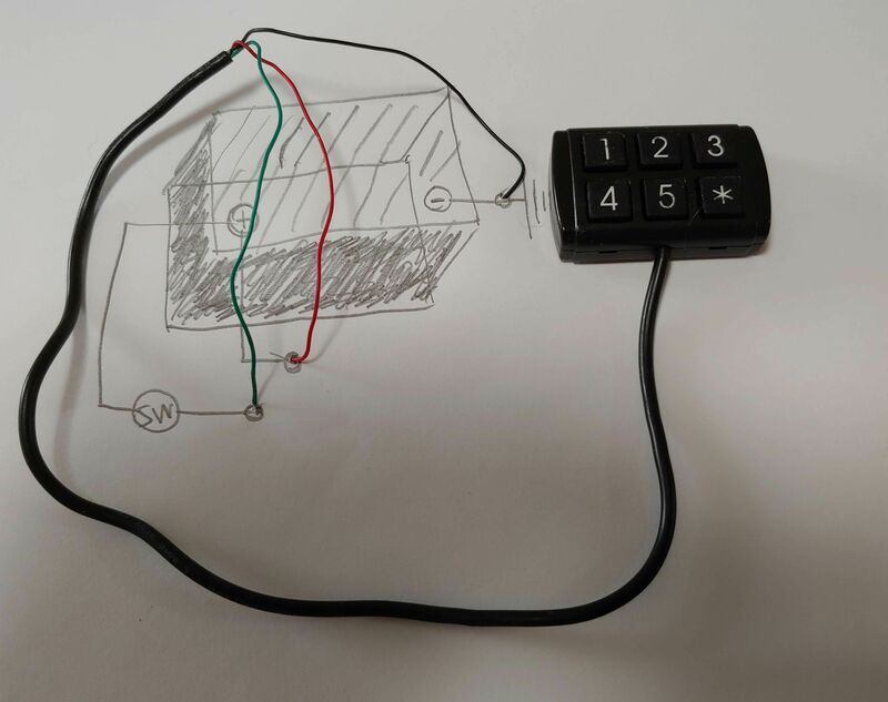

קודם כל יש לנו את לוח המקשים שמתקינים במקום כלשהו באיזור הנהג.
לוח המקשים מתחבר פיזית רק למתח מצבר לפני הסוויץ' (קו שיש בו מתח כל הזמן גם כשהסוויץ' סגור), מתח אחרי הסוויץ' (קו שיש בו מתח רק כשהסוויץ' פתוח) ול"אדמה"  - שזה המינוס של המצבר.
חוט אדם - מתח לפני הסוויץ', ירוק - אחרי הסוויץ', שחור - "אדמה".
"לפני ואחרי" הסוויץ' נדרש על מנת שהקודן ידע מתי להידרך אחרי כיבוי המנוע, מתי לא להידרך, מתי לאפשר להכניס קוד ומתי לא.
מעבר לכך לוח המקשים לא מחובר פיזית לכלום. יש בו משדר שמשדר אות אחרי שמקישים קוד נכון.

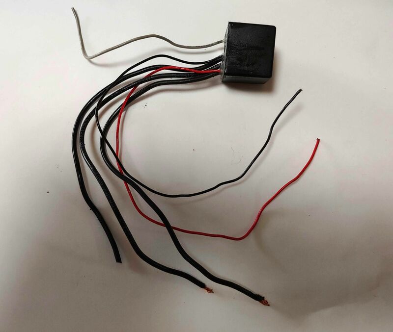

מי שקולט את האות, היא היחידה הפעילה, ה"עלוקה".
זה ממסר עם פיקוד אלחוטי שסוגר ופותח מעגל חשמלי.
הממסר הזה על מנת לעבוד גם צריך מתח הזנה ולכן מחברים אותו למתח מצבר אחרי הסוויץ' (הוא לא צריך לעבוד כשהסוויץ' סגור). חוט אדם -  מתח אחרי הסוויץ', חוט שחור דק - "אדמה".
חוט אפור זו האנטנה שקולטת את הפקודה מלוח המקשים.
החוטים העבים הם הניתוקים, זו יחידה עם אפשרות לשני ניתוקים שונים שלא חייבים לחבר את שניהם, אפשרי לחבר אחד.

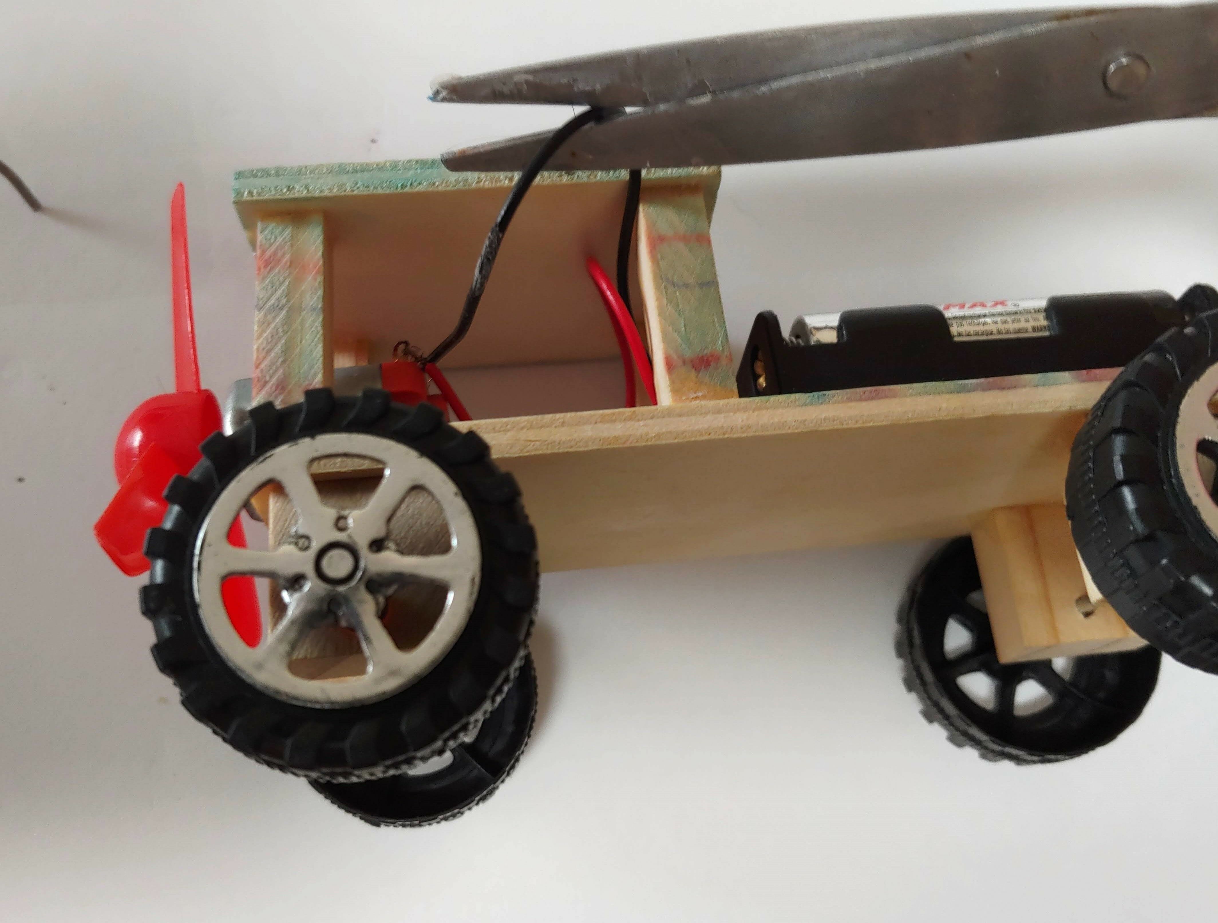

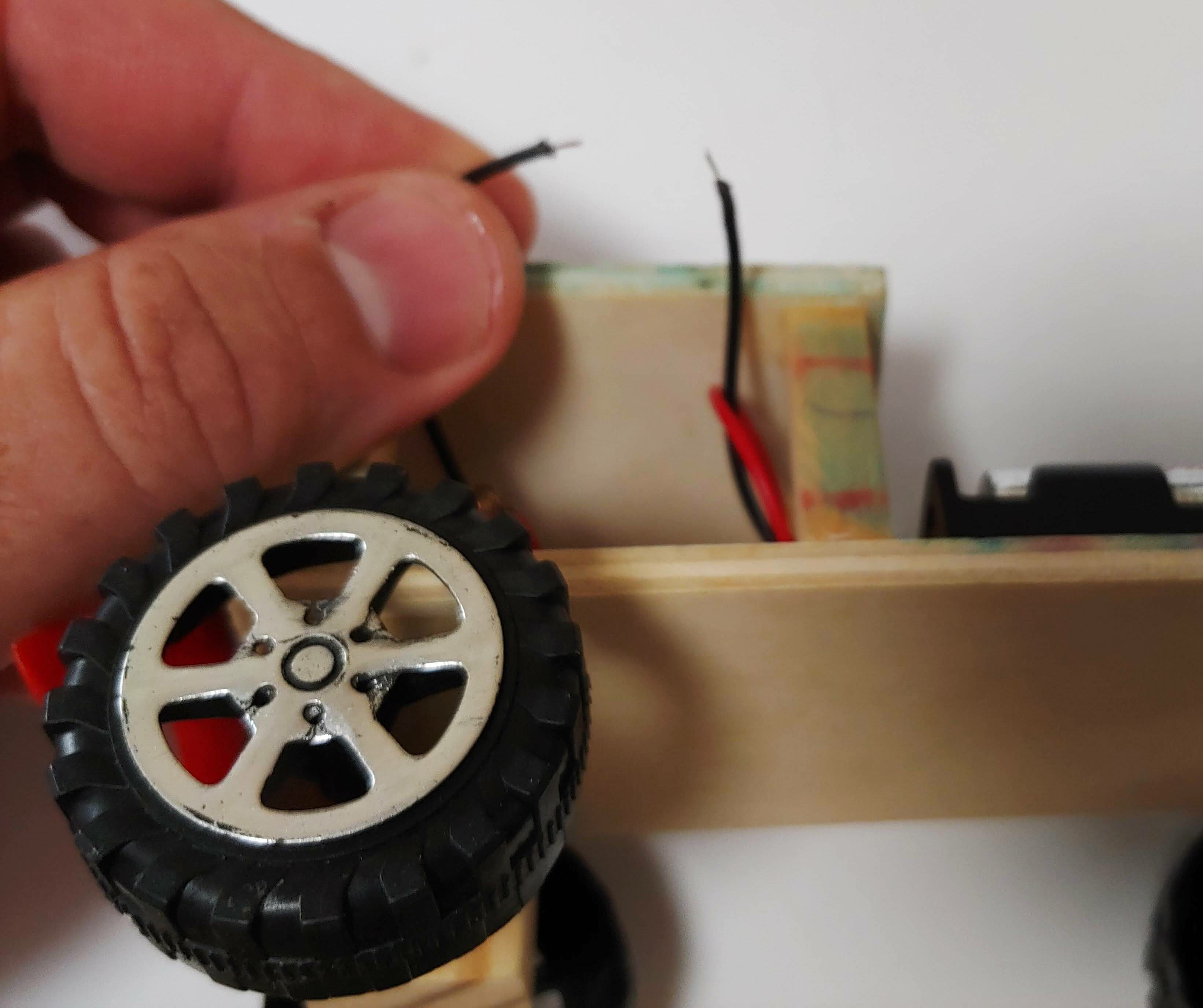

המתקין בעת ההתקנה חותך ברכב חוט כלשהו שבלעדיו המנוע לא יכול להניע. לרוב מדובר בחוט של האנטנה של האימובלייזר. האנטנה מנותקת - האימובלייזר לא יכול לקורא את השבב שבמפתח - הרכב לא מניע.
ברכב ההדגמה חותכים חוט הזנה :-)

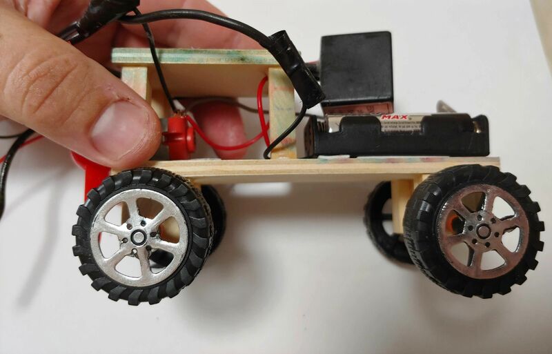

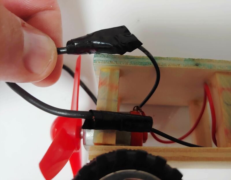

ובמקום הנתק מחברים את ה"עלוקה".
את הממסר של העלוקה אמורים להסתיר, עלוקה אלחוטית מאפשרת התקנה במקום נסתר שלא תלוי במיקום לוח המקשים.
לאחר הזנת הקוד, לוח המקשים משדר אות לעלוקה. העלוקה קולטת את האות ומפעילה את הממסר שלה.
הממסר סוגר מעגל עליו מותקן הניתוק ומאפשר למערכת שנותקה לעבוד - זאת אומרת מאפשר התנעה.
