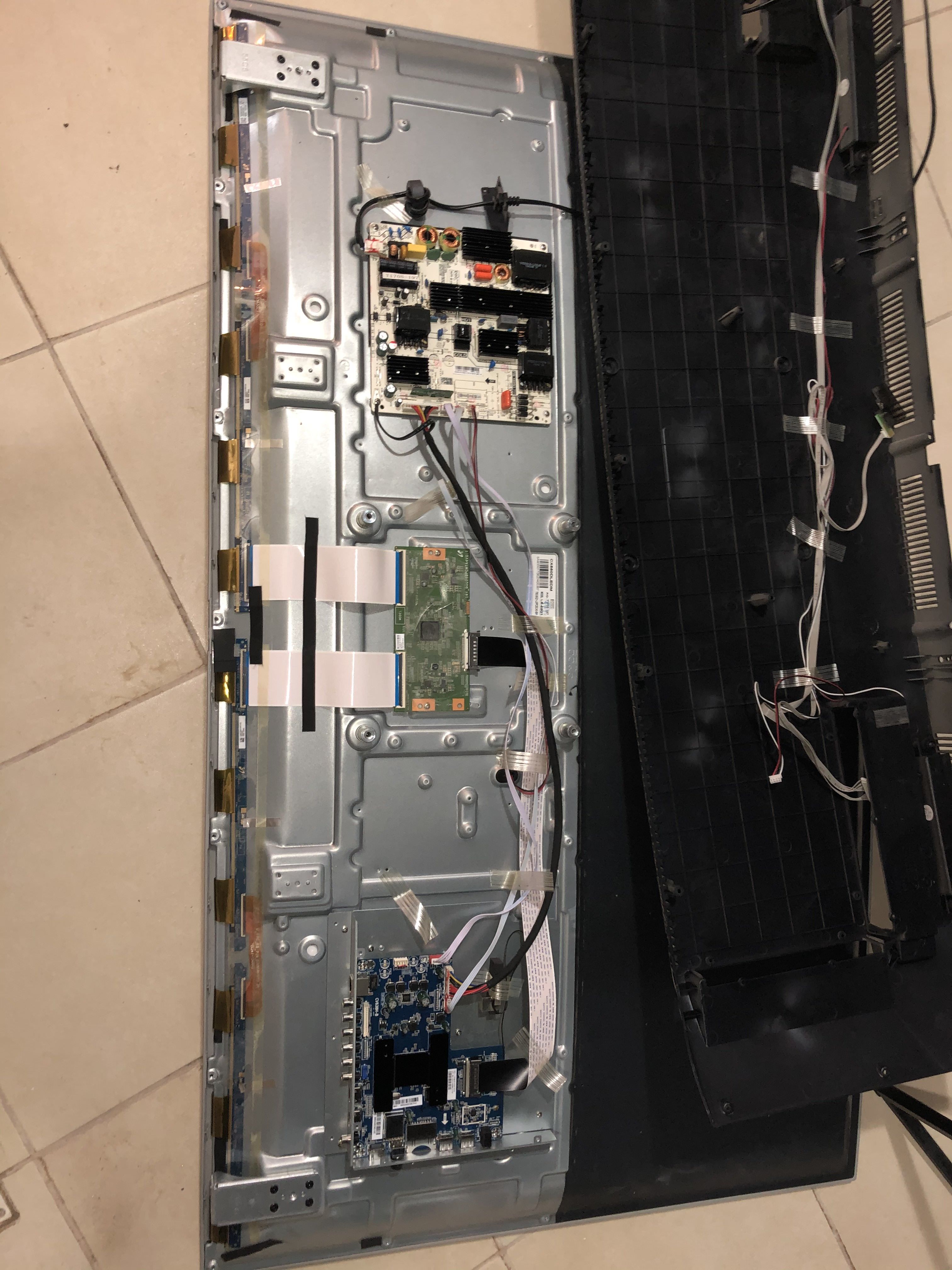

טלוויזיה מתוצרת PILOT קעורה 55", עם הזמן התמורה התחילה להעלם בחלקים עד שלא הופיע יותר כלום.
קראתי בהרבה מקומות שבד"כ מדובר ברצועת לדים שנדרש להחליף אבל בפתיחת הטלוויזיה לא מצאנו אותם, אשמח להכוונה מה אפשר לנסות לבדוק\להחלי, לפני שמחליטים סופית לזרוק אותה..
תמונה מצורפת
הם נמצאים בצד השני של הלוח המתכתי הכסוף.
מדובר בעבודה סופר עדינה היות וצריך לפרק את הפנל עצמו, במיוחד כשמדובר במסך קעור.
שים לב שיש לך בכלל במה להחליף את הלדים הבעייתיים לפני שאתה מפרק סתם.

בחלק מהדגמים הלדים ברורים ונגישים להחלפה ובחלק זה דורש פירוק מאוד עדין ומורכב של הפנל.
לא לבעלי לב חלש...
אם הם לא נגישים, תגיד אל מלא רחמים עליה.
תודה על המענה.
תיארתי לעצמי שהם מוחבאים להם שם.
גם ככה הטלוויזיה מיועדת להיזרק אז לפחות ננסה.. הבעיה שאני צריך לפרק כדי לדעת איזה לדים להזמין, אלה אם כן יש דרך להבין מבלי לפרק. חיפוש על פי הלוחות שבתמונה לא נתן לי תוצאות נקודתיות.
אין לי מושג, אבל נסה לחפש במרשתת repair manual של הדגם. אולי תמצא מידע מעניין. גם הרצת של הדגם עם repair או replace led או משהו דומה אולי יניבו סרטנים רלוונטיים.

לפני 5 שעות, David32 כתב:
בכל מקרה לפני שאתה מחליט לפרק את הפנל, תבדוק שהבעיה אכן בלדים - תדליק את הטלויזיה כך שתציג משהו, ותאיר עליה עם מקרוב פנס. אם אתה רואה תמונה, הפנל תקין והלדים הם אכן הבעיה.
לדעתי יהיה קשה להבין אילו לדים בדיוק אתה צריך (כנראה גם אחרי הפירוק) כי מדובר בטלויזיות מדבקה.
