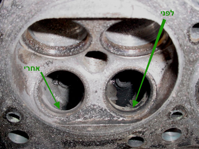

והנה איך שזה נראה במציאות, מראש אני מתנצל על האיכות הירודה של הצילום, פורטינג זה דבר שדי קשה לצלם ומאוד קל להרגיש עם האצבעות אם מכניסים אותן למעברים (אנחנו מדברים על פורטינג, כן?! :wink:).
תמונה ראשונה, לפני ואחרי הורדת המדרגה במעברי הפליטה של אחד הצילינדרים -
