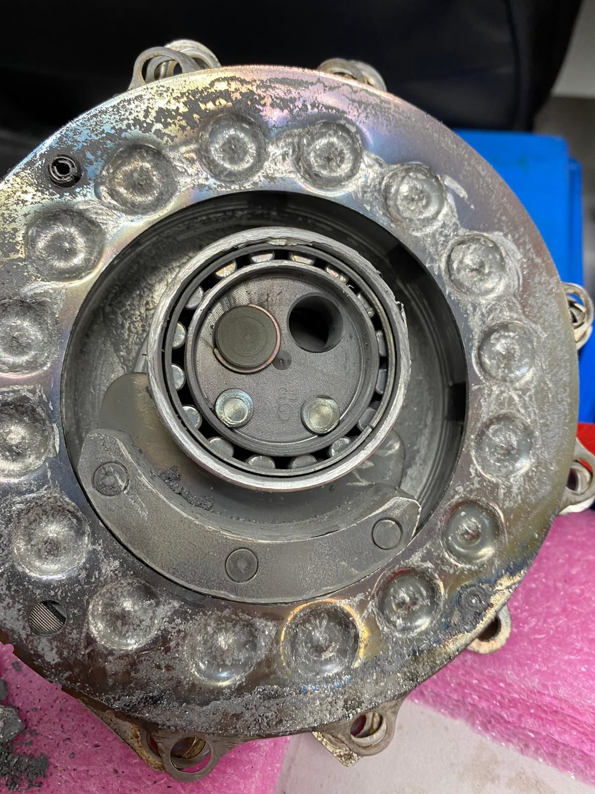

בציוד הנדסי שלי, התפוצץ המדחס... ראו תמונות.
שימו לב לטחינה שיש על היציאה

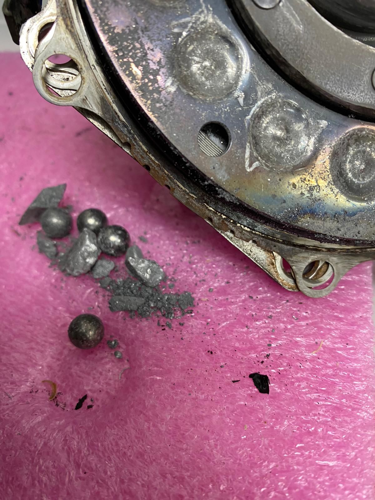

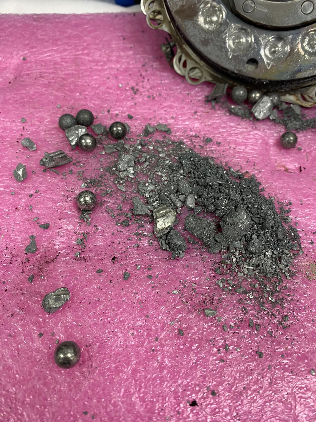

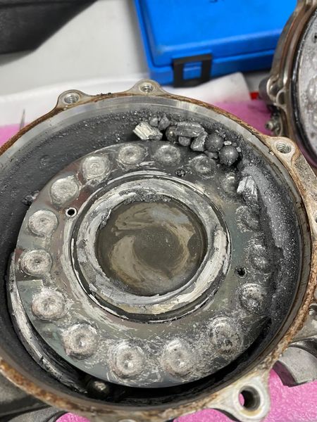

אחרי שפירקתי את המדחס, פרקתי אותו ע"מ "לראות" מה כואב לילד.
בבפנוכו שלו מצאתי אבקת מתכת ונזק של הרס מוחלט.
1. איך מגיעים למצב כזה?
2. האם יש חשש של זליגה של שבבים / אבקה למערכת וגרימת נזק למדחס חדש?
תודה

חד משמעית כן, השבבים זיהמו את המערכת ומדחס חדש יסיים את חייו מהר מאוד.
אם קיים מייבש כמו ברכב, אז חייבים להחליף. אם זה מערכת מבוססת קאפילאר כדאי להחליף גם אותו. אם מבוסס שסתום התפשטות נוטים לא להחליף אבל לדעתי כדאי.
את השאר להבנתי ניתן לנקות בשטיפה
