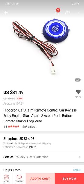

אהלן, יש לי קיה ספורטאז' 2009, מרוצה ממנה לגמרי, למעט העניין של הדלק.
ראיתי בעליאקספרס מערכות של כפתור התנעה וכיבוי של המנוע שיכולות להחליף את הסוויץ הרגיל וזה נראה לי מגניב ואני רוצה לעשות את זה. לפני זה אני רוצה לשמוע מה דעתכם, האם זה מתאים לרכב, מסוכן?
(לגבי מיותר/פוזה וכו' תחסכו ממני;))
מצרף קישור ותמונה של המוצר.
₪ 107.55  30%OFF | Hippcron Car Alarm Remote Control Car Keyless Entry Engine Start Alarm System Push Button Remote Starter Stop Auto
https://a.aliexpress.com/_dStMozk
טכנית אפשרי לעשות אבל דיי מסורבל.
קיים פוטנציאל לנזק אם אתה לא יודע איך לעשות את זה נכון.
יש לקחת בחשבון שבמפתח המקורי יש צ׳יפ ש''מדבר'' עם הסוויץ׳ שזה בעצם האימבולייזר שלך.
נ.ב. זה מיותר :)
אתה עדיין צריך לשים את המפתח במתג ההתנעה ולסובב אותו עד מצב של הצתה.
הכפתור רק מבטל את הצורך לסובב את המפתח לחלק הקפיצי של מתג ההתנעה ( הסטרטר).
בקיצור, צעצוע עם מתכון להתקע ברגע הכי לא נוח (את מרפי אתה מכיר?)

אמובילייזר זה משבת התנעה.
אף אחד לא יתן לך אחראיות על זה בטח כשאתה בא עם רכיבים משלך.
תבדוק עם מתקינים בכפרים, בטח יש מישהו שמתעסק עם זה.
לא בטוח שהייתי מתעסק עם זה, אתה עדיין תצטרך את המפתח של האוטו בסוויץ אז הרעיון של לא להוציא את המפתח מהכיס לא רלוונטי פה, מה שיוצא זה פעולה מסורבלת יותר מאשר להתניע את האוטו עם המפתח.
לא חבל לחורר את הדשבורד בשביל כפתור מיותר ?
