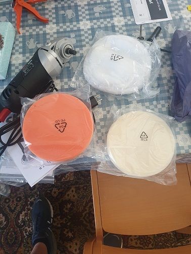

רכשתי מכשיר לביצוע פוליש של חברת Skill
הגיעו עם המכשיר 3 ספוגים.
הספוג הלבן אני מניח שהוא למריחה?.
מה הם הצבעים האחרים?.

ראשית לפני ביצוע פילוש צריך ללמוד איך להכין את הצבע, ישנם כמה שלבים שדובר עליהם רבות פה בפורום ויש מאות סרטוני יוטיוב בנושא, ממליץ תחילה להתעמק בזה. החומרים והפדים בהם תשתמש תלויים במצב הצבע, צבע מוזנח ידרוש לפחות 2 שלבים שאחד מהם יכלול חיתוך יחסית אגרסיבי והשני עדין יותר ע"מ לסיים עם ברק גבוה. באופן כללי אני מאוד ממליץ על הפדים והפולישים של חברת SCHOLL, בכדי לקבל ייעוץ יותר מדוייק תעלה תמונה של הצבע תחת תאורה שמראה את הפגמים(תאורת רחוב עשויה לעבוד).
עריכה אחרונה על ידי Krd
בנוסף שים לב שזו מכונה רוטורית , דורש עקומת למידה שונה מהמכונת DA , והיא יותר מסוכנת לצבע.
תראה סרטונים על איך לעבוד איתה , היא מהירה יותר ואסור להיות על נקודה אחת הרבה זמן .
