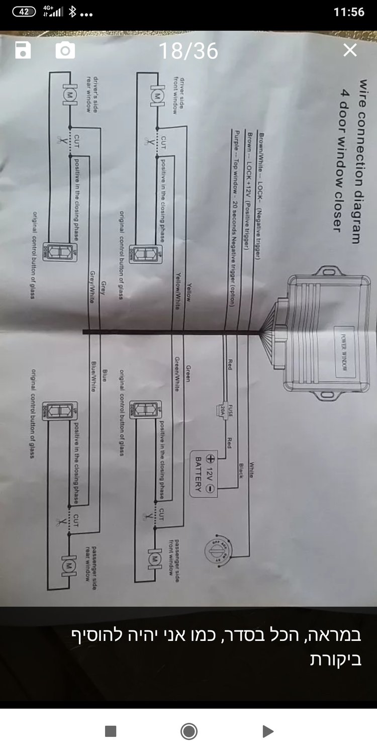

ברצוני להתקין מרים שמשות אוניברסלי בסוזוקי sx4 שנת 2008רציתי לדעת אם אפשר לקחת את הטריגר מהחוט של הנעילה מרכזית בדלת, בדקתי עם נורת ביקורת ויש פולס של פלוס בנעילה, האם אפשר להתחבר אם החוט הזה לחוט של הפוזיטיב טריגר במרים שמשות? ואם אי אפשר אז איזה חוט אני צריך לחבר, לרכב יש שלט מקורי של סוזוקי עם נעילה ופתיחה במפתח. תודה למי שיכול לעזור.
קלאסי לקחת טריגר מהנעילה. אין עם זה שום בעיה.

הוא לא עזר לך אלא הטעה אותך.
כי במצב זה כאשר תנעל את הדלתות בזמן נסיעה החלונות יסגרו.
אם קיים שלט מקורי אז צריך מרים שמשות חכם המתקינים קוראים לו סמארט ויש לו קריאה מהחוט של הוינקרים ע"י פעולת לימוד המרים שמשות יודע לזהות את מצב נעילת הרכב יחד עם פיקוד נעילת דלת. והתקנה מסוג זה אינה כל כך פשוטה ומתאימה למתקינים מתקדמים.

אם מה שאתה אומר נכון אז למה צריך לחבר למרים פלוס אחרי סוויץ, לפי ההגיון כשהמרים מקבל פלוס אחרי סוויץ הוא לא אמור לעבוד ואז בנסיעה אם אני נועל את הרכב החלונות לא אמורים לעלות.
לפני 8 דקות, דורון עזרא כתב:
תלוי איזה מרים שמשות יש לך.
אם תעלה את השרטוט נוכל לעזור יותר.
אם כך הוא צדק ואני טעיתי כי לא נתקלתי במרים שמשות כזה פרמיטיבי אך די יעיל.
החסרון שלו שאם נניח אתה יושב ברכב ונועל את הדלתות אז השמשות יסגרו.
תחשוב למשל על מקרה שבו השארת את הרכב פתוח עם חלון פתוח וילד נכנס ונעל שלא נדבר על מקרה של פציעה או חנק.
אמנם זהו מקרה קיצון אך יכול לקרות וקרה וזו הסיבה שלא מתקינים יותר מרימי שמשות כמו שבעבר זה היה נפוץ יותר.
למרימי שמשות המודרניים יש חיישני זרם שמפסיקים את ההרמה במידה ויש התנגדות להרמת המנוע והזרם עבודה עולה.
לגבי החוט טריגר, תמצא אותו באמצעות נורת ביקורת של חשמלי רכב.
