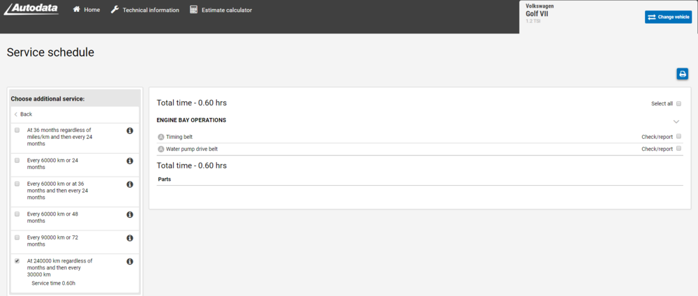

כל מנועי ה TSI בנפחים 1.2 וגם 1.4 בגולף דור 7 הם מדגם EA211 כלומר הדור השני, ולכן הם עם רצועה אותה יש להחליף כל 120 אלף ק"מ.
מבחינת זמן לא מצאתי מידע כל כמה שנים מומלץ להחליף אותה, אפילו במוסכים השונים ידעו לנקוב רק ב 120 אק"מ.

7 שנים או 105000 קמ.
