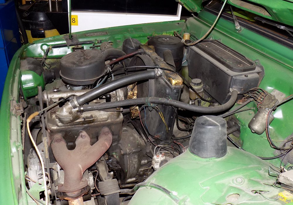

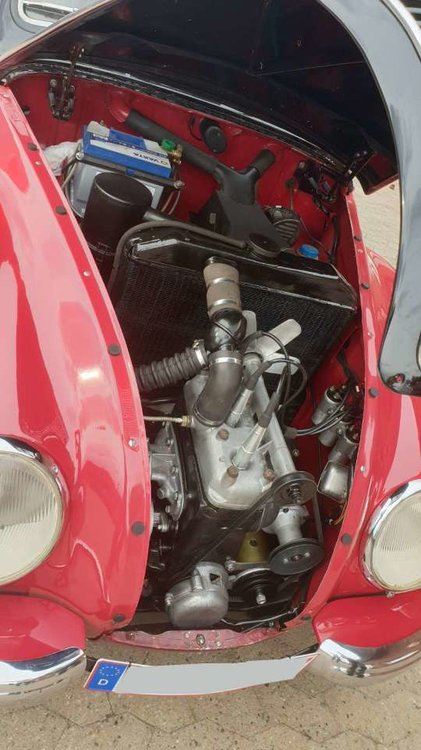

הוא עדיין מתבסס על אותם המכלולים של DKW ואותו מנוע שעוד איכשהו נראה סביר יחסית לתקופה אבל לא מעבר לזה, "לא כוחות" מול המנועים המתקדמים יותר של היצרנים המובילים ממערב אירופה.
3 צילינדרים לאורך, נפח ליטר אחד ורק 7 חלקים נעים. קירור מים, הרדיאטור ממוקם מאחורי המנוע. מתודלק בתערובת בנזין + שמן, מוציא ענן עשן עם ריח מאוד ספציפי וסובל מפעולה לא יציבה וחוסר שימון בעת בלימת מנוע. פעולתו רועשת אבל אין לו את הרעש של טוסטוס 2 פעימות, משהו קצת סולידי יותר.

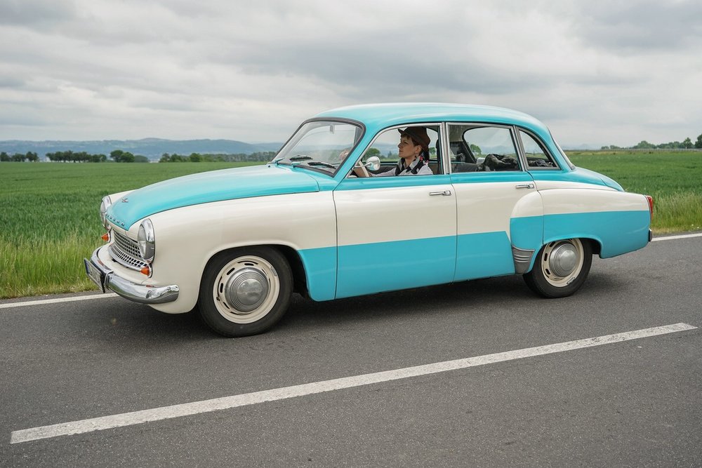

בשנת 1966 מוצג הדגם האחרון של אותה סדרה - Wartburg 353.
באופן מפתיע או אולי לא, מנוע 2 פעימות נשאר. או שכלכלת מזרח גרמניה לא הייתה מסוגלת לעמוד בעליות פיתוח של מנוע מתקדם יותר או שכן הייתה מסוגלת אבל לא ראו בזה צרוך ולא תקצבו. וכמובן, להשתמש במנע מוכן של אחד היצרנים הרבים ממערב גרמניה - אי אפשר...פוליטיקה.
העיצוב דווקא היה מודרני אבל מתחת לעיצוב זה לא היה אוטו רגיל. הוא עדיין נשען על שילדה נפרדת בצורת עגס ומערכת מתלים ארכאית. כל הפנלים החיצוניים התחברו באמצעות ברגים.
מה שייחד אותו מיתר המכוניות ה"מזרחיות" זו איכות ייצור גבוהה. הפועלים הגרמנים בניגוד מקולגות מרוסיה/רומניה/פולין וכו' ידעו לסגור את כל הברגים במומנט הנכון ולהרכיב את כל הפנלים ישר. אומרים שמנועי 2 פעימות היו מגיעים ל 200 אלף ק"מ כל עוד היו מקפידים על תערובת דלק/שמן נכונה. המנוע בגירסאות האחרונות סיפק 55-57 כ"ס סבירים.
תיבת הילוכים כמובן רק ידנית, בתיבה שולב מנגנון Over run שמאפש למנוע לרדת לסרק בעת נסיעה בירידה בהילוך, עקב אותה בעיית שימון. וכמו בסאאב, אפשר היה לנעול את המנגנון הזה על ידי ידית כדי להשתמש בבלימת מנוע.
תופעת לוואי חיובית של המנגנון - אפשרות להחליף הילוכים ללא שימוש בקלאץ' הייתה גם באוטו הזה.

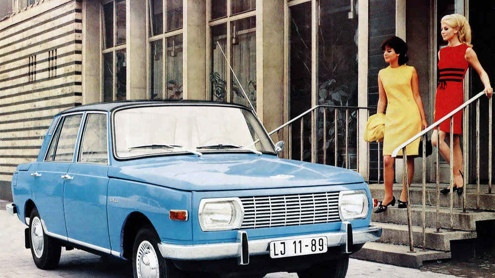

עם השנים בוצעו מספר מתחיות פנים, באחת מהן הרדיאטור עבר קדימה אבל המבנה הכללי לא השתנה עד 1988.
הירוק - מבנה ישן. הכתום - חדש.

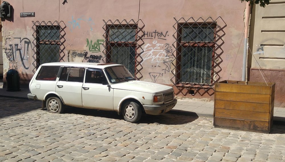

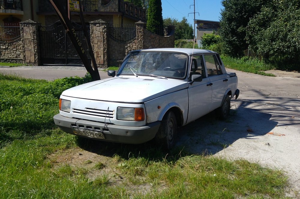

רק בשנת 1988, כשכבר היה ברור שחומת ברלין הולכת לפול שולב ברכב מנוע 1.3 של פולקסווגן גולף. המנוע הותקן לרוחב מה שחייב שינויים משמעותיים אחרים וכך הרכב יוצר עד מעט אחרי איחוד גרמניה (1991).
אחרי האיחוד חברת אופל רכשה את המפעל ופה הסתיימה ההסטוריה של המכונית הדו פעימתית האחרונה למייטב ידיעתי (אם לא סופרים את טראבנט לה סיפור דומה מאוד).

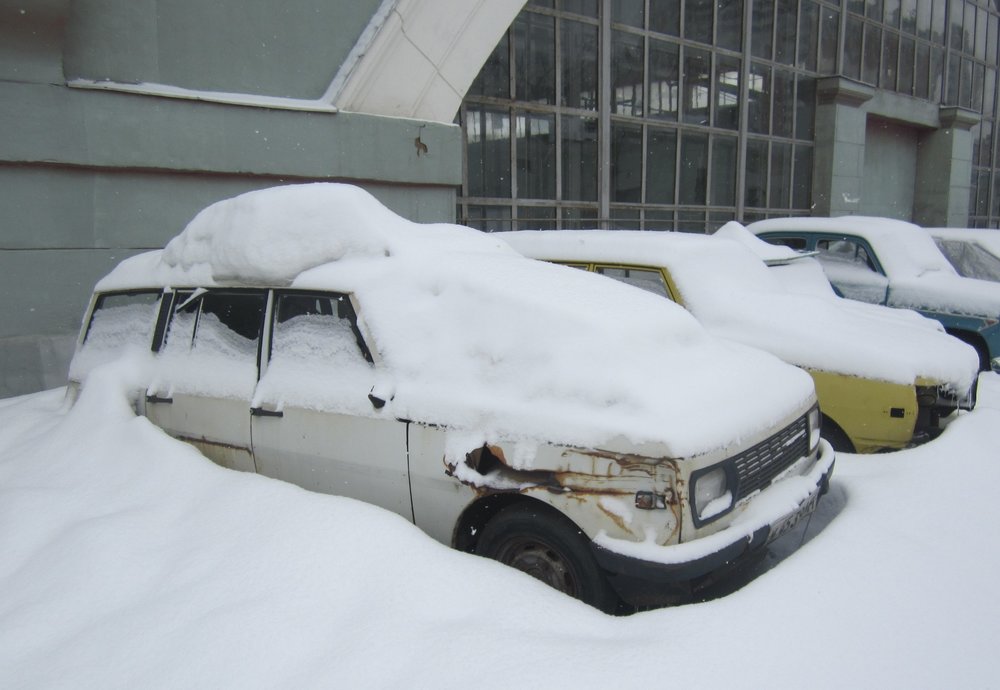

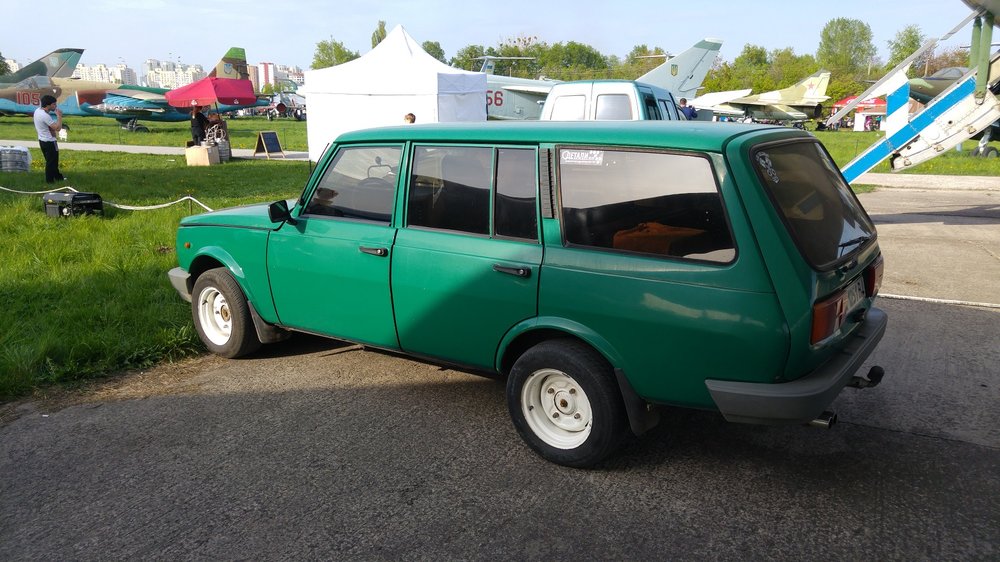

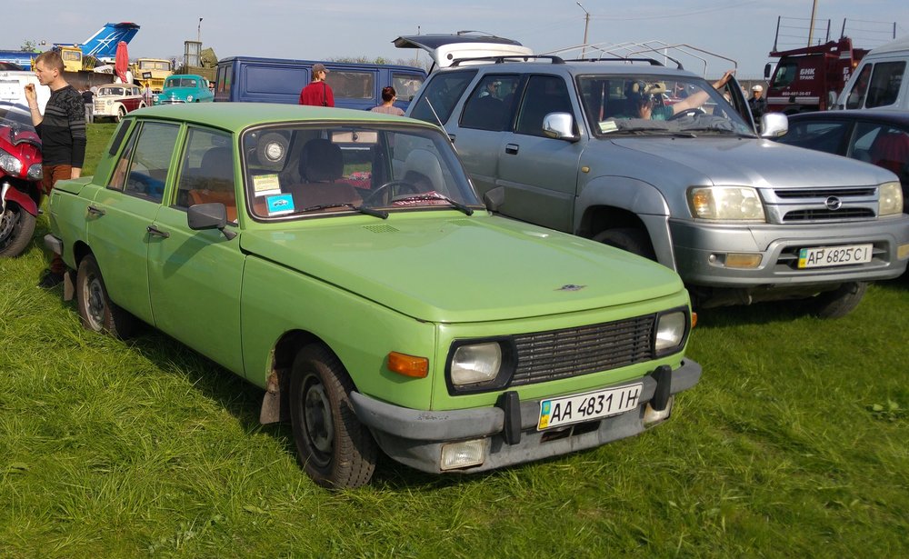

סך הכל יוצרו מעל מיליון יחדות. את המכוניות האלו אפשר עדיין לראות בשימוש יומיומי אבל זה כבר מאוד נדיר. את התמונות הבאות אני צילמתי בכל מיני טיולים. רוב מה שנוסע עד היום אלו הגירסאות האחרונות עם מנוע פולקסווגן 1.3.
20170429_163603.jpg20170429_172931.jpg20180808_154812.jpg20180809_111555.jpg20180809_111616.jpgIMG_3898.jpg

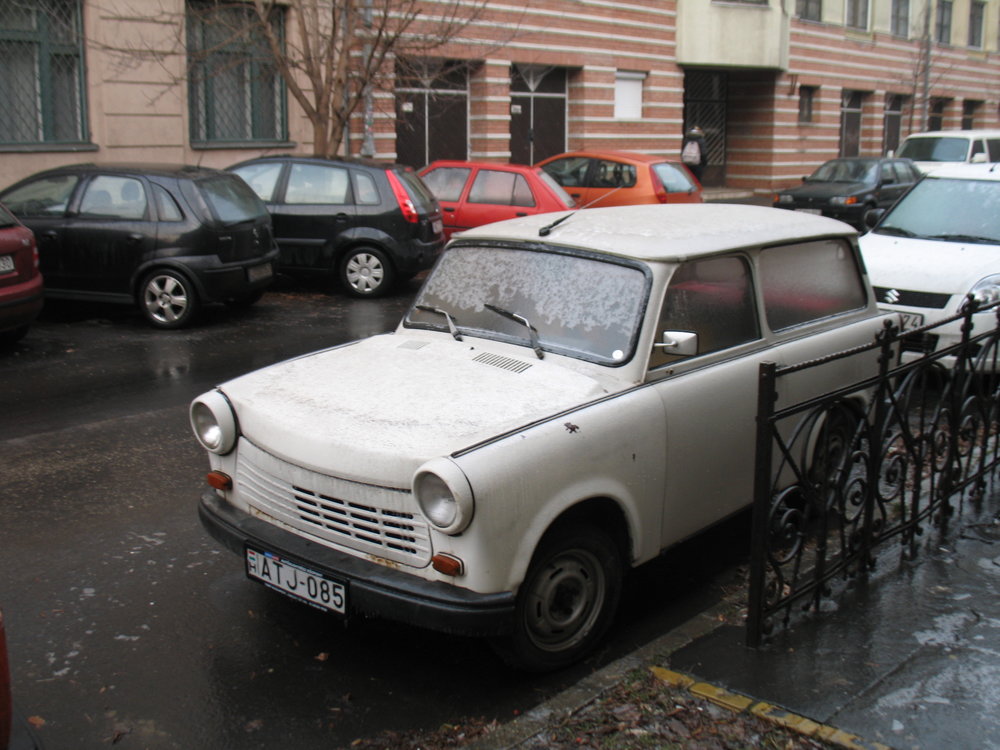

בעיר זוויקאו במפעל הישן של אוטו יוניון (Audi) ייצרו את המכונית המוכרת ביותר ממזרח גרמניה - טראבנט. לווין בעברית. ההקשר הוא ללווין הרוסי הראשון ששוגר בסמוך לתחילת הייצור.

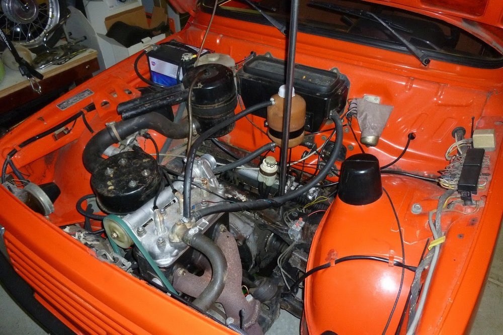

גם היא הייתה עם הנעה קידמית, מנוע 2 פעימות עוד יותר ישן של DKW, ש"שונמך" לקירור אוויר, נפח 600 סמ"ק, שני צילינדרים. בטראבנט אפילו לא הייתה משאבת דלק אלא מיכל דלק שממקם מעל המנוע וממנו הדלק מגיע למנוע בזרימה חופשית. גם שעון דלק לא היה אלא מוט מדידה כמו שמודדים מפלס שמן וברז מעבר ל"רזרבה" כמו באופנועים.
בגלל שהיה אמברגו על ייבוא פלדה ממערב אירופה, המרכב של טראבנט נבנה מ"דורופלסט" - חומר פלאסטי דומה לפיברגלאס אבל פשוט יותר לייצור.
טראבנט הייתה ממש מכונית המונית, יוצרו מעל 3 מיליון יחידות. כנראה זו מכונית הפלסטיק שיוצרה בכמות הכי גדולה אי פעם.
כמו שרשמתי, הסיפור שלה דומה - מצד אחד חוסר יכולת של המדינה להשקיע בדגמים חדשים ומצד שני ביקוש גבוה מאוד ותורים של כמה שנים גם לדגמים העתיקים. וכך אותו רכב בדיוק עם שינויים מינימליים מיוצר במשך 30 שנה. מחירה של טראבנט היה כחצי ממחירה של וארטבורג 353.
בשנה או שנתיים האחרונות לייצור (1990-1991) קיבלה טראבנט מנוע "נורמאלי" 4 פעימות בנפח 1.1 ליטר מפולקסווגן פולו אבל אז כבר אף אחד לא היה צריך את האוטו הזה.
היום טראבנט היא רכב נוסטלגי שאנשים אוהבים לשמר, כמו מיני. נשארו די הרבה במצב נסיעה, חלקן משפרות ומדוגמות. הייתה גם גרסת סטיישן.

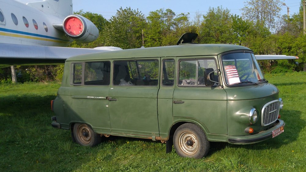

רכב נוסף שיוצר במזרח גרמניה הוא מסחרית Barkas B1000.
היא יוצרה בין השנים 1961 - 1991.
הסיפור שלה דומה מאוד לסיפור של שתי המכוניות הנ"ל: יחסית לשנת 1961 תכנון מתקדם - הנעה קידמית, רצפה שטוחה, הרבה מקום לנסועים ולמטען - הייתה יותר מרווחת מפולקסווגן טרנספורטר T1, עיצוב יפה.
על מנת לצמצם עלויות, בחרו (איך לא?) להשתמש באותו מנוע 3 צילינדרים 2 פעימות בנפח ליטר, אשר בדגם הזה בגירסאות המאוחרות הגיע ל 45 כ"ס.
וגם פה, בשנה -שנתיים האחרונות של הדגם עברו למנוע 1.3 של פולקסווגן.
ואז איחוד גרמניה, פתיחת גבולות, כניסה מאסיבית לשוק של מכוניות משומשות ממערב אירופה ואף אחד כבר לא צריך את הדגם העתיק, לא עם המנוע הישן ולא עם מנוע פולקסווגן.
סה"כ יוצרו ב 30 שנה כ- 170 אלף יחידות, מהן עם מנוע פולקסווגן רק 2000.
