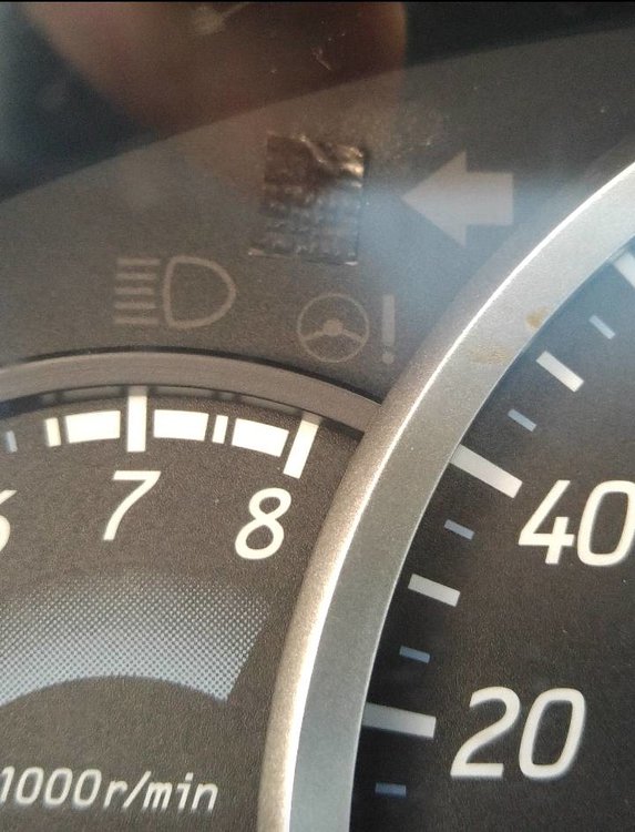

רכב שכור עם מערכת TPMS מבוטלת

כפי שניתן לראות, על נורת לחץ אוויר הדביקו איזולירבנד שחור כנראה כדי להסתיר נורה דולקת.
מעלה את הפוסט לטובת העלת המודעות.
בקניית/קבלת רכב תוודאו שאין על לוח השעונים דברים כאלה.

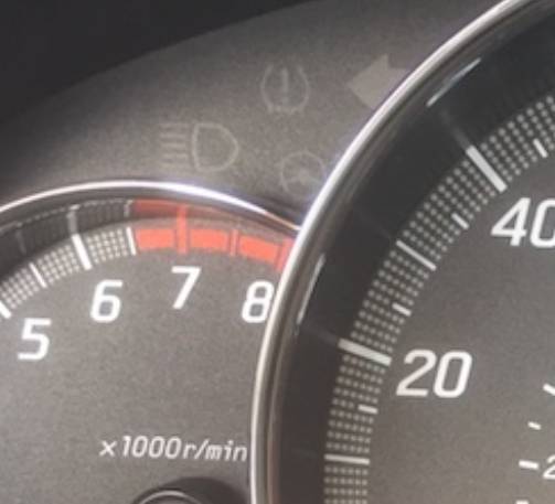

התמונה השניה היא תמונה מהאינטרנט להמחשה.
המערכת לא מבוטלת, פשוט מחביאים אותה.
ממש מטופש - נוצר מתוך בורות וכנראה עצלות של למלא אוויר בגלגלים לפני כל מסירה של הרכב, בחו״ל כמעט תמיד הtpms קופץ ומציק באמצע ההשכרה וכמעט תמיד אני פשוט מוודא אוויר בצמיגים ומשתיק אותו לפני שאני מחזיר את הרכב לחברת השכרה(לא ממלא אוויר בפועל לוחץ על הכפתור איפוס).

לדעתי זה נעשה במוסך, אני לא חושב שמי שמכין את הרכב למסירה יודע לפרק לוח שעונים. המדבקה בפנים מאחורי כיסוי הפלסטיק השקוף.
אני דווקא מהמר על חיישן לחץ אוויר תקול.
לא יותר פשוט להחליף חיישן מאשר לפרק את לוח השעונים?

לא יודע. יש כמה אפשריות.
או חיישן לחץ אוויר לא תקין, או הרכיבו גלגל מרכב אחר ללא חיישן או שהדביקו את זה כדי שהלקוחות שלא מכירים את הנורה לא ישעגו את המוקד עם שאלות.
האם בדקת אם חסר אויר?
בלוחות השעונים המודרנים, פחות חלק להוציא נורה. זה לא כמו לפני שני עשורים שהוצאת שני ברגים ואז כל הנורות t5 היו גלויות מו העניים. היום יש רכבים שהכל מולחם כיחידה אחת.
במידה והנורה דולקת, או יש תקלה קבועה - הרכב לא כשיר לתנועה בישראל.
מערכת בקרת לחץ האוויר TPMS - נחשבת כמערכת בטיחות ורשומה ברישיון הרכב.
הרכב מקבל דרוג בטיחות לפי מערכות הבטיחות - וכאשר משביתים מערכת בטיחות, הרי שהרכב לא עומד בתקן הבטיחות
יש להודיע לחברת ההשכרה, ואפשר ויתקנו או יחליפו לרכב, עם מערכת תקינה
לדעתי - חברת ההשכרה יחליפו את הרכב, ואת הרכב עם המערכת התקולה.. יתנו לשוכרים אחרים - שאולי לא ישימו לב.
בגדול צריך להודיע גם למשרד התחבורה, כי נראה שזה מהלך אשר בוצע במודע..ע"י חברת ההשכרה.
לפתוח את את לוח השעונים ולהדביק את המדבקה, זו עבודה מתוכננת מראש.

אני יודע מה אפשר היה לעשות (לבקש רכב אחר, לדווח וכו') אבל אין זמן וכוח להתעסק בזה.
אין לדעת האם המדבקה תוסר כשהרכב יעמוד למכירה לשוק הפרטי ולכן כמו שכתבתי בהודעת הפתיחה, מעלה את הפוסט לטובת מודעות.
נשאלת השאלה האם הרכב יכול לעבור טסט ככה. על פניו נראה שדבר כזה אמור להכשיל את הרכב, השאלה אם זה משהו שהבוחנים שמים לב אליו.

יעבור טסט. הבוחנים מעיפים מבט כדי לבדוק קמ"ז ונורות תקלה דולקות, את הפתרון הזה הם לא יקלטו מאיפה שהם עומדים והלאה לעמדה הבאה.
אם אתה קונה רכב ממגרש ליסינג/ השכרה, סביר שאם אתה לא מבין בזה כלום תיקח אותו למכון בדיקה. אם מכון בדיקה לא ישים לב לכזה דבר, אפשר להחליף אותו בקופסה עם חריץ להכנסת כסף ומסך שכתוב בו "לבדיקת אינטליגנציה, הכנס 500 ש"ח".
לדעתי הם מורידים את זה בהכנה למכירה, כי זה תוספת אבזור. אנשים רוצים לקנות רכב עם כמה שיותר אבזור.
ברכב שכור מסתירים את זה כי אנשים לא טורחים לברר מה משמעות הנורה ולא רוצים לנסוע עם נורת תקלה דולקת ושיאשימו אותם בזה.
המערכת מחייבת סנסור על הגאנט / ונטיל?
אם זה המצב, לדעתי בחברות השכרה לא מקפידים להחזיר את אותו גלגל תמיד לאותו רכב בטיפול אז לא בא להם להתעסק עם שאלות של לקוח.
