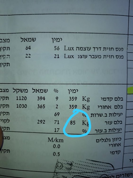

אפשר לדבר על מקרה אמיתי שקרה לי, לא צריך להמציא.
רכב חדש יחסית (3 שנים על הכביש), טסט ראשון שלו.
מערכת הבלמים מאחורה היא כפולה - דיסק/רפידות לבלימה הרגילה ודרם/נעלים לבלם יד/רגל.
הרכב נכשל בטסט הראשון על בלם העזר... ראה תמונה.
לאחר הטסט .. נסעתי בכביש מבודד ונעלתי את בלם העזר .. הרכב עצר כמו גדול.
יתכן שהרכב היה במצב הזה יותר משנה...
עדיין היית חושש לנסוע עם הרכב במצב כזה?
