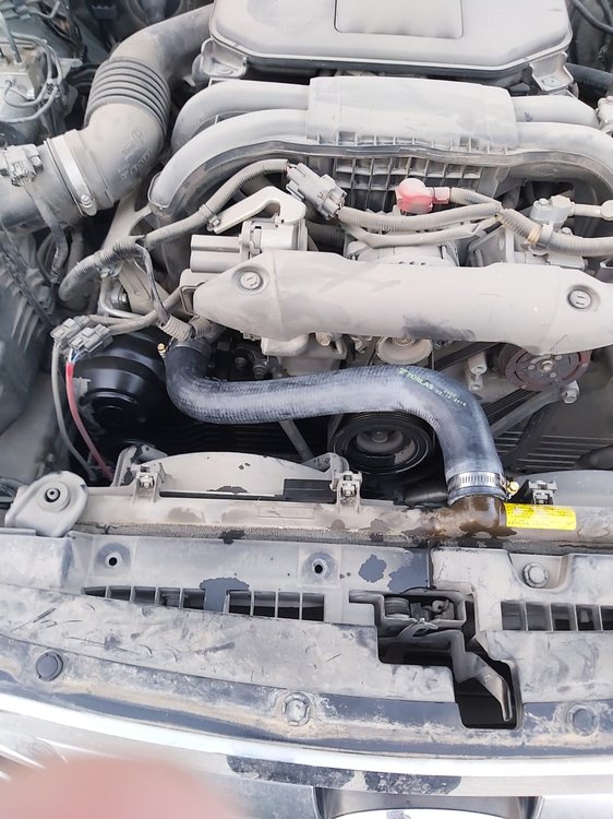

ואני שם לב משום מה על הדוד העליון של הרדיאטור ועל חיבור הצינור העליון לרדיאטור - לסימני קורוזיה קלים
אין דליפות, אין נזילות.

בזמן האחרון שמתי לב שיש סימני קורוזיה של מי קירור בחיבור של הצינור העליון אל הדוד העליון של הרדיאטור - מביט, עוקב אחרי התופעה כמה שבועות כבר ורואה שאין ממש אבדן מורגש של מי קירור אבל עדיין לא במאה אחוז בטוח אם יש בעיה ברדיאטור או שזה רק הצינור העליון שאו שחבק האטימה שלו כבר נחלש או שזה מים שהצליחו לפרוץ קצת את האטימה.

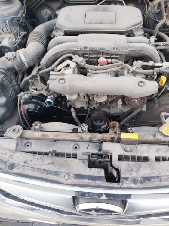

פלאייר אף ארוך ומנתק את החבק בצד הרדיאטור - דווקא החבק המקורי הרגיש שכוחו עדיין לגמרי במותניו אבל אני לא מוכן להשתמש באותו החבק שוב.
המים נלכדים ויורדים אל החמגשית - המים נקיים לגמרי למראה.
לפני שנתיים הרכב עבר טיפול טיימינג אני מתאר לעצמי שבוצעה החלפת נוזל קירור חלקית לפחות.
פותח את החבק בצד המנוע והמים הפעם עפו לי לכל עבר אבל לא מדובר בכמות גדולה סה"כ - אני חושב שבגדול מדובר בכל התהליך בכליטר מי קירור.
מביט בצינור הישן - חבל מאוד שלא צילמתי דווקא את זה - בחיי - השפה שישבה בצד של הדוד העליון היתה עם דה-פורמציה (עיוות) קלה אבל ברורה לעין.
פירקתי את קרן האוויר בכדי להגיע לחבק בצד המנוע - לא חובה אבל הרבה יותר נוח - מברג שטוח, חולץ מהדקי ניילון.
אפס סימני חלודה - מים נקיים - הרדיאטור נראה טוב.

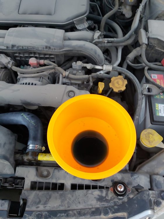

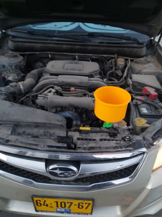

מרכיב את הצינור החדש - מהדק את החבקים החדשים עם ראצ'ט 8 מ"מ וממלא בחזרה את מי הקירור שהצלחתי ללכוד ומשלים ממיכל הסובארו סופר קולנט שנשארו לי בו בערך ליטר וחצי קצת פחות מליטר.
מתקין מיכל בעבוע (המיכל הכתום שאתם רואים) שגם מונע מכך שמים עודפים וחמים ישפכו על הרדיאטור ולרצפה - מפעיל את המנוע ומפעיל את החימום והאוורור על מקסימום
המנוע עובד מספר דקות - יש חימום פול (פתחתי את החלונות של הרכב) - נותן לרכב לפעול 15 דקות בערך רואה שלא יוצאות בועות אוויר - מנסה גם לפמפם קצת את הצינור עם היד (הצינור העליון) שום בועות אוויר.
