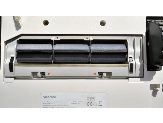

https://www.thingiverse.com/thing:3162241
מיברשת לרובוט, פחות שיערות וקצת שיפור בשאיבה.
