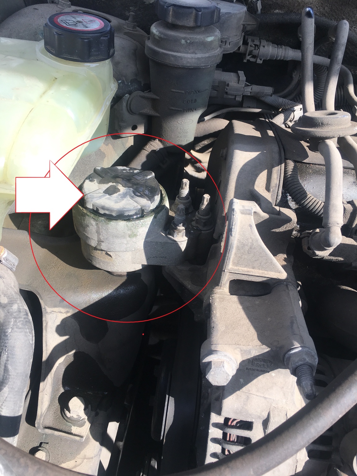

הלכתי לרכב, הוספתי מים למיכל והדלקתי את המנוע. יש חלק שמחובר למנוע משמאל שנראה שהזיל מים.
ניסיתי לסובב אותו כדי לחזק את התפיסה ועכשיו המנוע לא הניע לי, לא סימן טוב אבל אולי לפחות התקרבנו לפיתרון.
מישהו יכול לספר לי מה זה החלק הזה, ולמה הראש שלו מסתובב/לאיזה כיוון מחזקים את החלק הזה.
תודה
זו תושבת מנוע. אין לה קשר למערכת הקירור או לעצם הנעת המנוע. החלק שהצלחת לסובב זה כניראה סתם מכסה.
האיזור רטוב כי משהו השפריץ עליו. אולי אתה בזמן המילוי, אולי סדק במיכל או משהו באיזור
יום טוב גם לך
זו תשבת הידראוולית, היא נוזלת.
עדיין אין קשר להתנעת המנוע.
אני לא בטוח שהרטיבות שרואים בתמונה זה שמן מהתושבת.
הנוזל בצבע ירקרק, לדעתי זה נוזל קירור שנשפך עליה בזמן המילוי. היא צמודה לפתח המילוי של מיכל העיבוי
אבל שווה לעקוב אחרי זה, אולי אני טועה.
