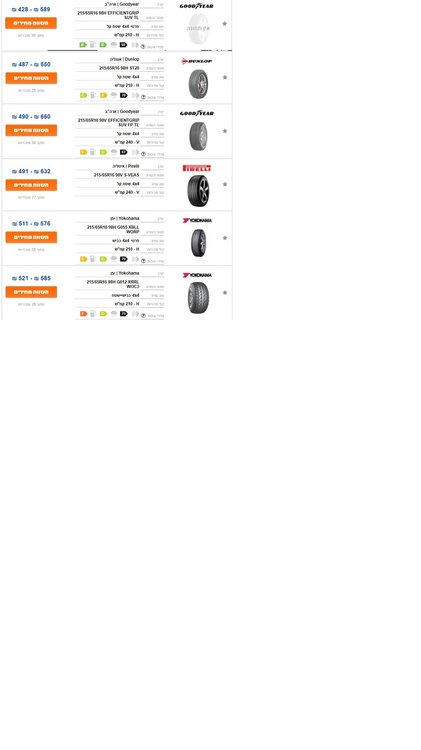

התקציב כ-500 ש"ח לצמיג, גמיש מעט. אני רואה שיש היצע גדול יחסית באיזור המחיר הזה.
אם יש צמיג שעדיף לי משמעותית, ומייצג value for money מעולה - הוא ישקל בהחלט, גם אם מחירו גבוה מהתקציב.
אני רואה שה-SUV שקט יחסית, וגם בעל נתוני דלק ואחיזה מצויינים.

בכל מקרה, אפשר באתר של טיירקלאב לסמן בצד גם 4X4 ואז עולות עוד 2 אפשרויות.
מתוך כלל האפשרויות שם, עדין יש מבחר גדול להתלבט מולו: פאלקן ZE914, הנקוק K425, הנקוק RA23, טויו CF2 (כנראה המועמד הבא בראייתי, אם הגודייר לא בנמצא), טויו open country u/t. אפשר אולי גם להמר על ה-OHTSU, במחיר שלו..
