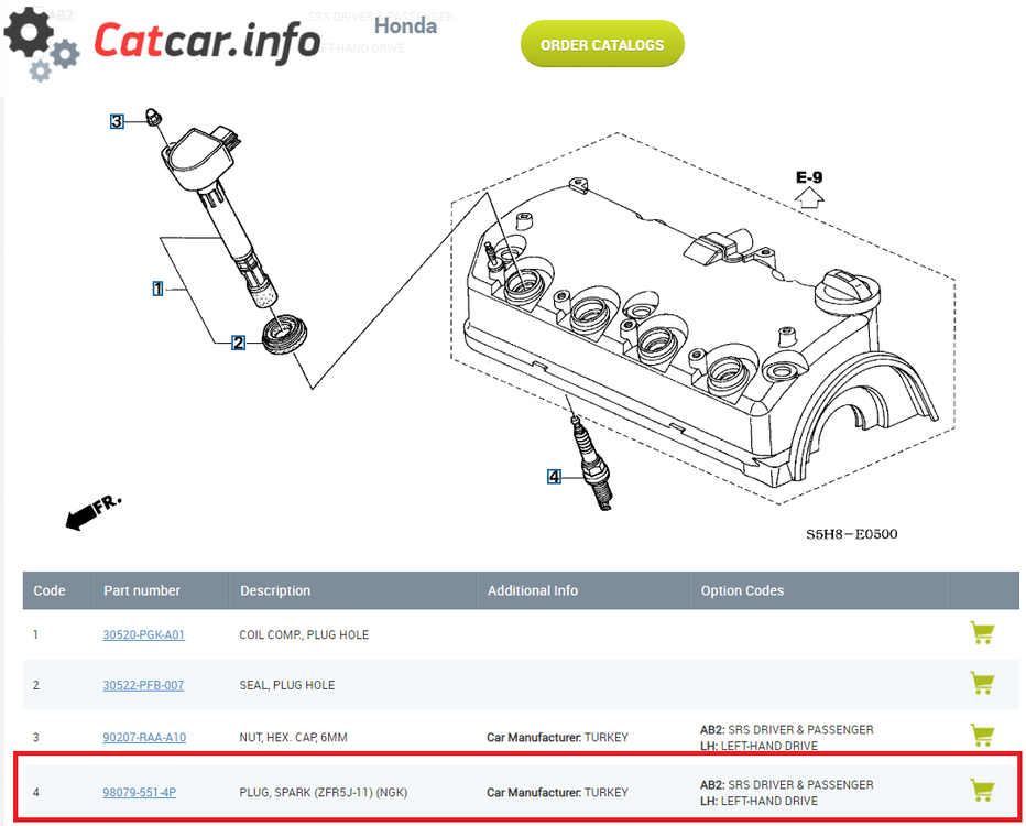

יש לי ידית מתחילה מ-20 נ.מ זה בסדר?
מחליפים שהמנוע חם או קר?
ושניכם הצעתם דגם שונה שניהם מתאימים?
תודה.

לפרק ולהרכיב כשהמנוע קר.
על קופסת הפלאג מצויין איך וכמה לסגור (לפחות על NGK), על אילו שאני נתקלתי רשום לסגור ביד עד הסוף ועוד כ 2/3 סיבוב עם כלי כל שהוא.

אם יש לך רגש בידיים ואתה הרי לא חדש פה ואני מניח שיצא לך בחייך לסגור כמה ברגים ברכב אז סגור אותם ברגש. על הפלאגים יש שייבות שברגע שהם נמעכות אתה תרגיש כבר מתי לא ניתן להמשיך וזה הכל.
להרכיב את הפלאגים , אך ורק במנוע קר . כשפותחים אין לזה חשיבות . ישנם מקרים בהם קשה לפתוח את הפלאג . במקרים כאלה מחממים את המנוע ואז הפלאג יפתח ביתר קלות .
