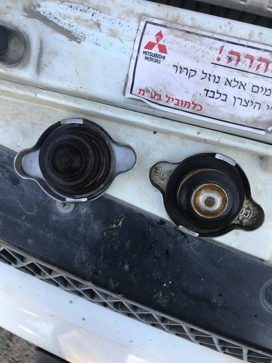

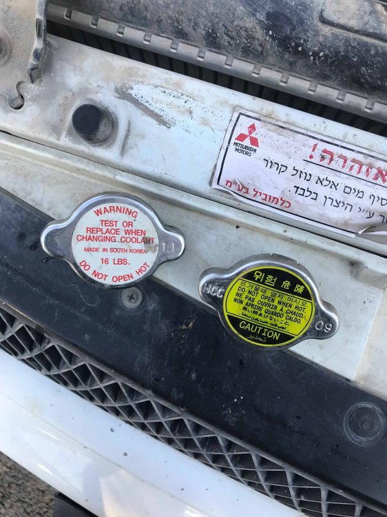

יש לי 2 פקקים לרדיאטור שנראים זהים לחלוטין והם גם מתחברים טוב לרדיאטור אבל מה שמערער אותי זה שעל אחד מהפקקים כתוב 0.9 ועל השני כתוב 1.1, יכול להיות שהם מתאימים?

ברור שאחד מהם או אולי אפילו שתיהם לא מתאימים ומבלי לדעת את פרטי הרכב אי אפשר גם להגיד לך איזה פקק אתה צריך.
יונדאי אלנטרה 2001
1.1 זה לא 0.9 ולכן הם שונים ולא משנה שנראים זהים מהצד הפנימי. תבדוק איזה מיכסה הולך אצלך ותשחםים את הנכון.
לא הבנתי
במכסה הרדיאטור יש שסתום לחץ שנפתח בלחץ מסויים (0.9 באר או 1.1 באר) ומאפשר גלישה של מים מהמערכת למיכל העודפים. אתה צריך לשים את הפקק עם הלחץ הנכון לפי הפקק המקורי שיצרן הרכב הרכיב.
