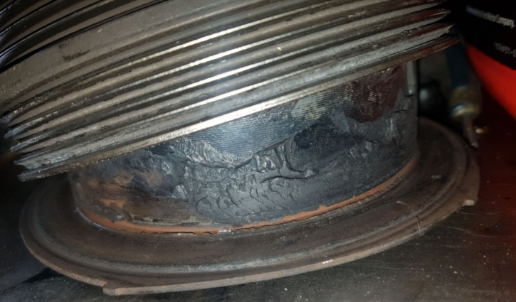

פתחתי את המכסה מנוע וראיתי שהרצועה נפלה לגמרי. היה מאוד קשה לסובב את ההגה, לכן הזמנתי גרר למוסך עינב ברחובות.
מסתבר שהלך הפולי מנוע, כך שהייתי צריך להחליף גם אותו, וזה כנראה מה שגרם לרעשים.
וסה"כ כל הטיפול עלה לי 2,000 שקל.
