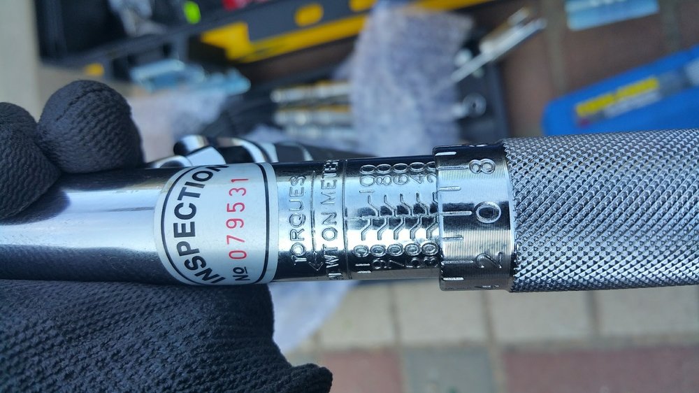

מד מומנט 8\3 המגיע ל30 ניוטון מטר (טווח בינוני)

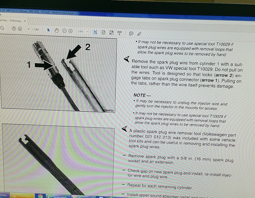

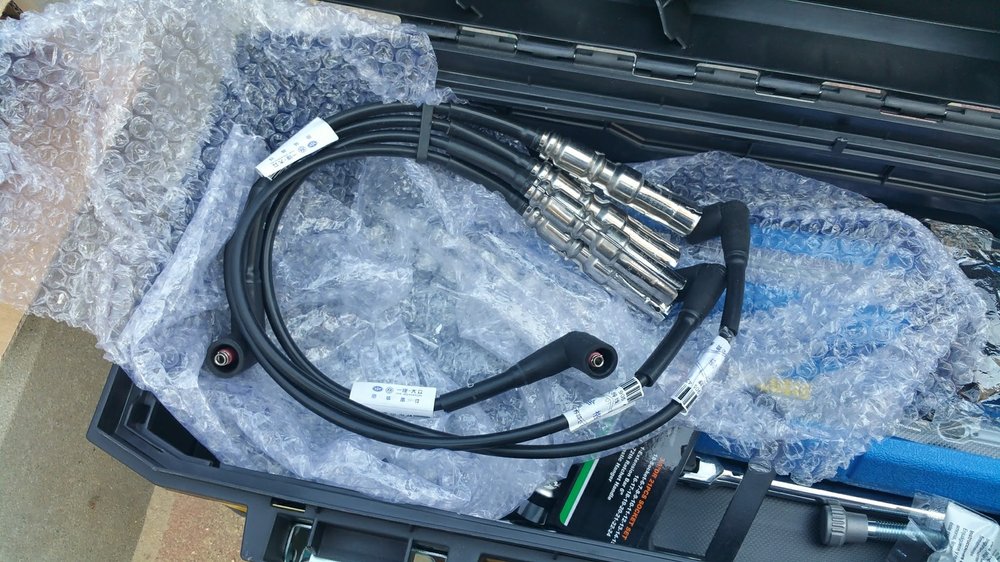

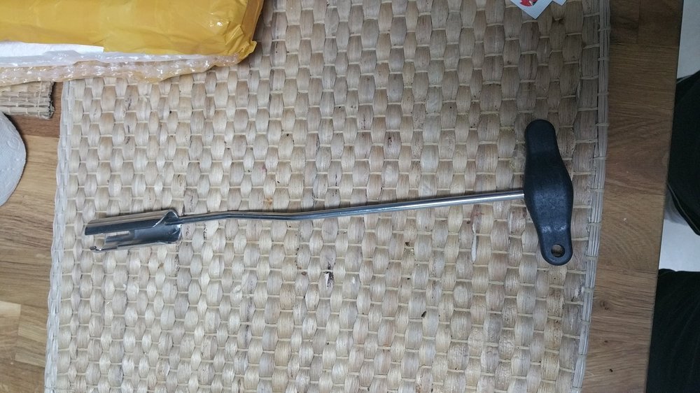

כלי ייעוד לשליפת חוטי הצתה ולהתקנתם למונע 2 ליטר של VW (הוזמן מעל אקספרס)

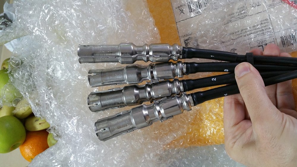

סט חוטי הצתה OEM מק"ט:
06A905430BF /BJ /BH /BG AH / AJ / AP / AQ
150 ש"ח באיביי (בארץ 350 ש"ח)

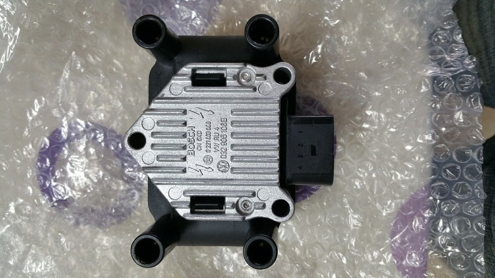

סליל הצתה OEM מקורי של בוש מק"ט 032905106B
150 ש"ח באיביי (בארץ הכי זול 400 ש"ח)

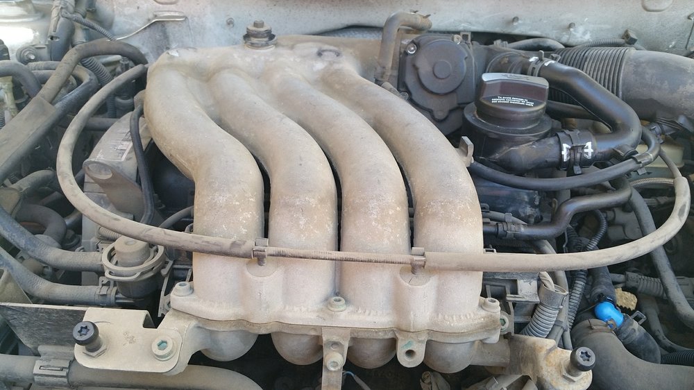

מי שמכיר את הדגמים הללו יודע שהקונפיגורציה של מצתים מתחת לסעפת יניקה היא אתגר ולעיתים יש לפרק סעפת יניקה.
אני העדפתי להימנע מכך ולהזמין כלי ייעודי (או יותר נכון חיקוי שלו) מעליאקפרס וזה לא יקר כמו המקורי.
שליפה עם שפיץ פלייר פשוט לא אופציה ויש סיכוי שחוטי ההצתה הרגישים ייפגעו שלא לדבר על ההכנסה שלהם לעומק ועם הכלי זה פשוט קלי קלות.

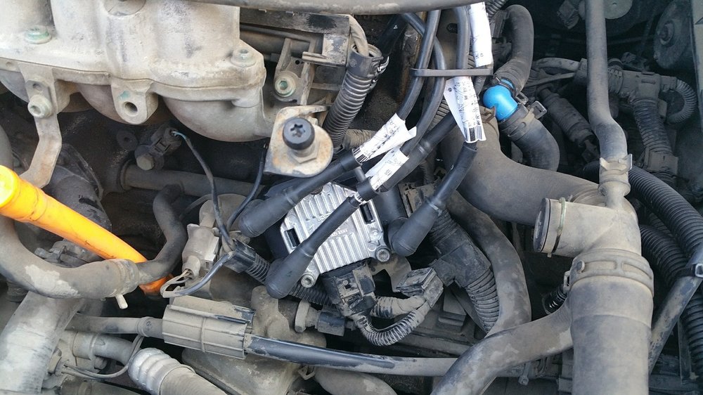

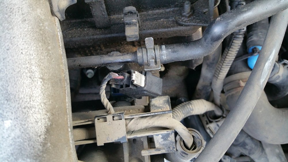

ההכנסה והחיווט זה די סיוט - הכל צפוף שם וכל הזמן החוטים נתקעים במסילת ההזרקה אך יש חוטים שעדיף לחבר למצת קודם ויש כאלה שעדיף קודם לסליל זה פשוט ניסוי וטעייה.
רכב מדומם מפתח לא בסוויץ'
מנתקים מצבר

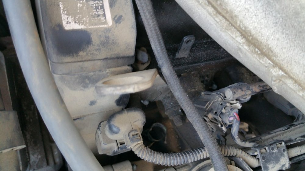

שולפים את קונקטורים של מזרק 2 ו 4 כי הם מפריעים לגישה לחוטי ההצתה.
מפרידים את חוטי ההצתה מהמצתים בעזרת הכלי הייעודי

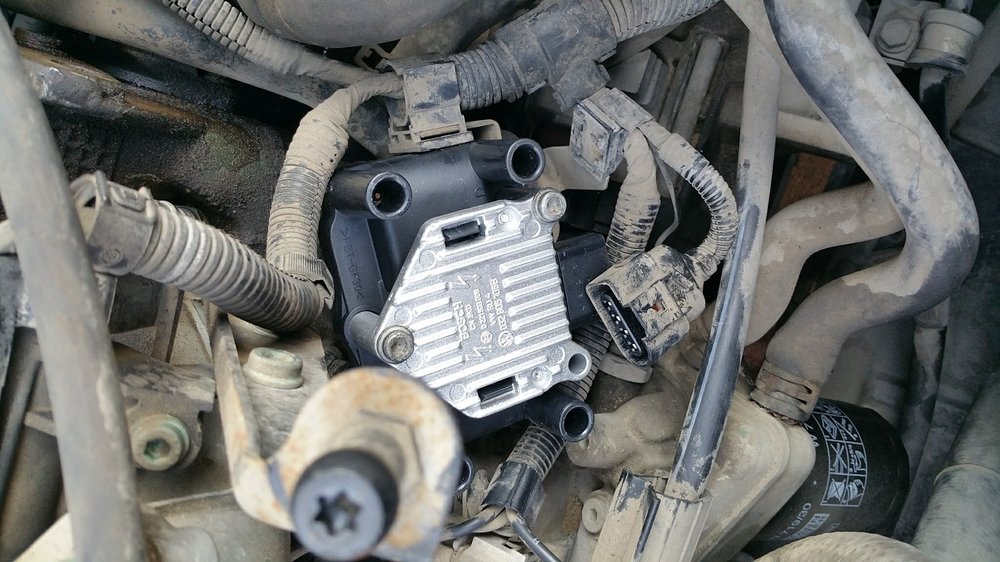

שולפים את חוטי ההצתה מסליל ההצתה הישן
מנתקים קונקטור לסליל ההצתה
בעזרת מפתח אלן 5 מפרקים 3 ברגים ושולפים את סליל ההצתה הישן.
מתקינים את הסליל החדש ומבריגים חזרה לבית שלו.
מחברים את החוטים לפי הסימון על הסליל ולפי הסימון בחוטים המספרים 1 עד 4 זה מספר הצילינדר ו A עד C זה החיבור בסליל.
מחווטים בעזרת מחזיקי הפלסטיק להפריד ממסילת ההזרקה

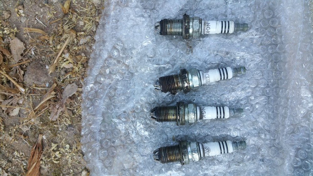

שולפים את המצתים בעזזרת הראצ'ט והמאריך עם הבוקסה המגנטית (חייב ברך)
אלו הישנים:

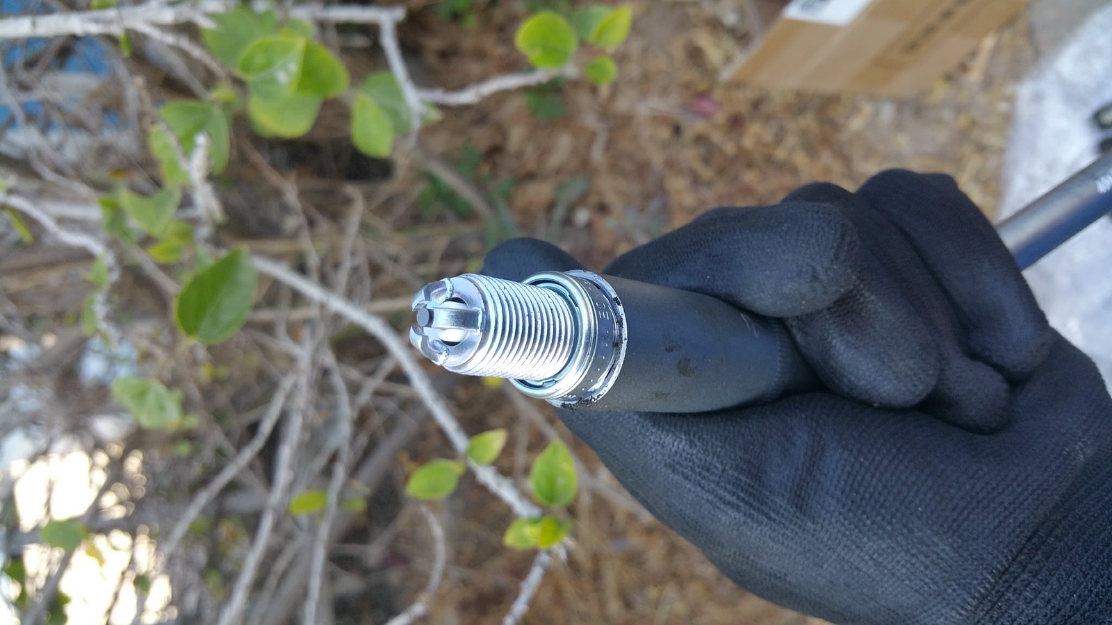

מתקינים את כל המצתים החדשים:
אני מוציא מצת ושם אחד מחזק ידנית וממשיך למצת הבא עד אשר כולם מותקנים.
בסוף מחזק את כולם ל 30 ניוטון מטר לפי הוראות היצרן בעזרת מד מומנט.

מוודא שכל החוטים הוכנסו לעומק בעזרת הכלי

האמת שאני לא יודע בוודאות אני משער ש כל מספר בין 50 ל- 70 אלף ק"מ הוא סביר.
שנה שעברה הם נבדקו ולא נראו כל כך רע והמרווח היה תקין (0.9 עד 1.1 מ"מ)
סליל ההצתה שהיה ברכב לא היה מקורי אלא סיני תחליפי.
