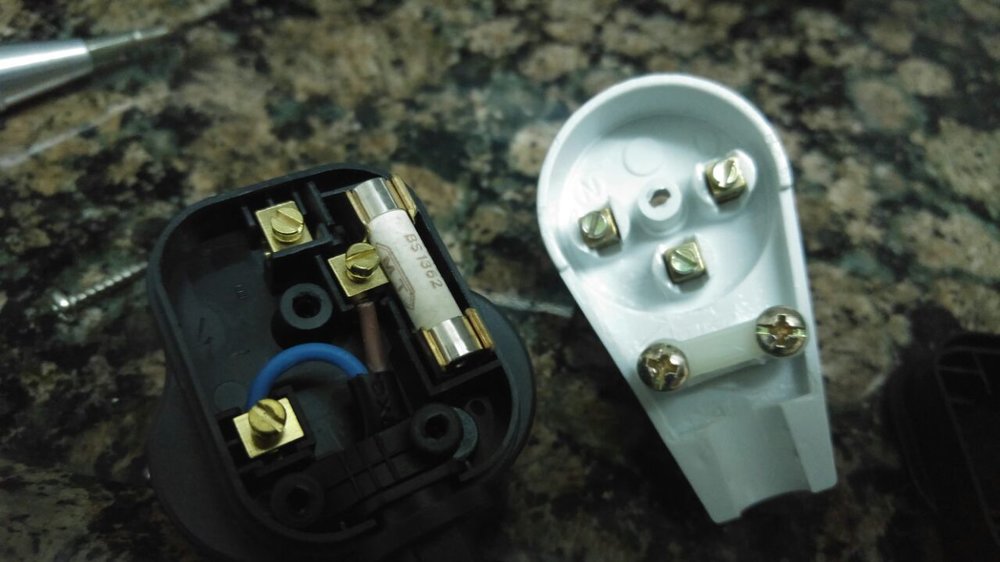

מעוניין בלהמיר מכשיר של 1000W מתקע אנגלי לשקע רגיל עם הארקה.
איפה לחבר כל דבר אני הבנתי לפי הסימונים.
העניין הוא שבאנגלי יש פיוז.
בישראלי כמובן אין
השאלה מה החשיבות של הפיוז.
ובנוסף אין לי כבל שיוצא להארקה בתקע האנגלי , למרות שב WIRING DIAGRAM של התקע נראה שזה כן אמור להיות, בפועל אין ,מדוע ?
מצ"ב תמונה , תודה מראש

התקן למערכות החשמל בבריטניה שומה מאשר בשאר העולם. יש נתיך ראשי אחד המזין את כל צרכני החשמל, וכל צרכן מוגן על ידי נתיך מקומי, בתקע שלו.
חפש BS1363

אני מבין שהחליטו לשים פיוז.
השאלה בפועל אם אני יכול להעביר את הכבלים לתקע אירופאי.

יכול בהחלט. על פי התקן הנהוג בארץ, השקע מוגן בנתיך חצי-אוטומטי המותקן בלוח החשמל.
בבריטניה זה לא קיים ולכן מותקן פיוז בתקע.
אולי פעם לא היה קיים, יש לי בלוח באנגליה נתיך חצי אוטומטי לכל מעגל + נתיך ראשי + פחת.
היה גם בדירה הקודמת, וגם בדירה בהונג קונג שהתקן החשמלי שלה תואם לבריטי.

ההיסטוריה של הדבר הזה מעניינת - הסיפור, כפי שהבנתי אותו, היה שהנקודות שורשרו זו לזו במקום למתוח כבלים מהלוח המרכזי לכל מעגל על מנת לחסוך בנחושת (שהיתה במחסור בתקופת מלחה"ע השניה). מנש (ולא יודע) שעם העליה במספר והבסםק הצרכנים היה צורך לפצל את המעגל הדירתי למספר מעגלים, אולי פחות מאשר בארץ.

גם בסינגפור נהוג שקע אנגלי וגם שם יש חצי אוטומט בלוח החשמל.
אם יש משהו שהיינו צריכים לקחת מהבריטים זה לא רובר או MG אלא את התקע שלהם שפשוט מצויין.
גם מוגן, גם שטוח וגם מאפשר הלבשה של פריטים כבדים (כמו שנאי) בצורה הרבה יותר יציבה ובטוח מהחיבור הישראלי היחודי.

התקעים האלה מגושמים מאד - טוב ולרע.
כמוכן יש לבריטים עניין של פיוז בתקע ושל מפסק על השקע. שוב, יתרון או חסרון, תלוי איך מסתכלים על זה.
התקע הישראלי השתפר מאד ב-1989 כאשר הפינים הוחלפו משטוחים לעגולים. ועדיין חסירים ה"שרוולים" על החלק הקרוב של הפינים.
