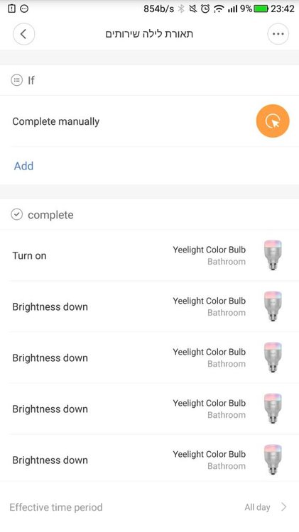

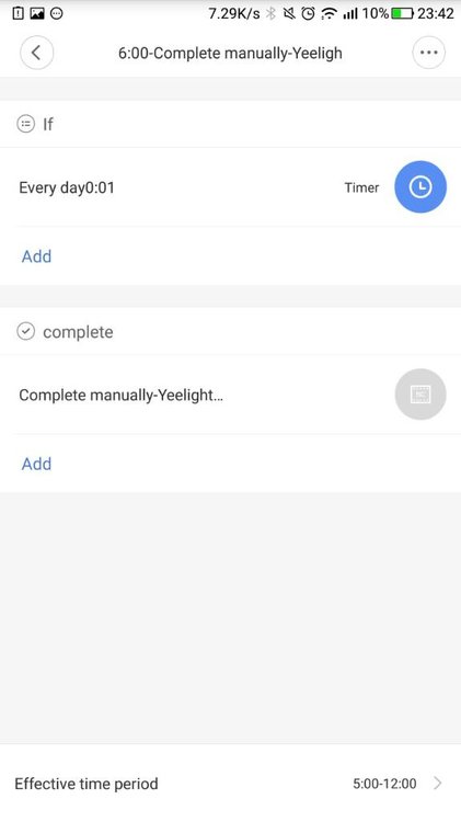

עוד משהו שאני מנסה ולא מצליח.
בלילה הילדים קמים לשירותים, אבל האור חזק.
אז עשיתי משימה שמורידה את הבהירות לרמה הנמוכה ביותר.
אבל אני רוצה שהיא תיהיה תקפה רק משעה 23 עד 6 בבוקר.
עשיתי את הדבר הבא לפי התמונה..
עריכה אחרונה על ידי dmxsir

קצת בעייתי למצוא פתרון אחד כשיש 5 נפשות בבית ולכל אחד אופי שימוש שונה.. תצטרך להתפשר ולתת למנורה להתכבה לבד אחרי 2 דקות ללא תנועה - במידה ומישהו נכנס לשניה לקחת משהו ולצאת.
או שאתה יכול לנסות לשחק עם השניות (ה7 שניות שהגדרת) ולהוריד נגיד ל4, אם הילד נכנס לקחת נייר זה לקח לו יותר מ4 שניות אז זה יעבוד בסדר.. או אפילו להגדיר 3 שניות. אבל קח בחשבון שבמידה ואתה נכנס לישיבה יש לך 3 שניות לסגור את הדלת כדי שהאור לא יתכבה. תנסה אפילו לשים 2 שניות.. כי אם אתה נכנס להשתין\לשבת לסגור דלת לוקח שניה.. לעומת לקחת נייר אין טעם לסגור את הדלת אז הזמן יעבור. בקיצור תשחק עם זה..
איך שמת את השעות? לפי הזמנים שלנו או לפי השעות שלהם? (6 שעות הפרש)
ושמח שהסתדר לך :)
עריכה אחרונה על ידי CartMan2oo5

כנראה התאורת מצב לילה לא עבד לך בגלל השעות ששאלתי עליהן, תנסה להגדיר את זה לפי השעון של סין ולא שלנו..
במקום הטווח שעות 23:00-06:00 תגדיר 17:00-00:00
או לחליפין במקום הטווח שעות תנצל את החיישן תאורה שיש בגטאוואי, תגדיר שרק אם יש חושך תיהיה תאורת לילה

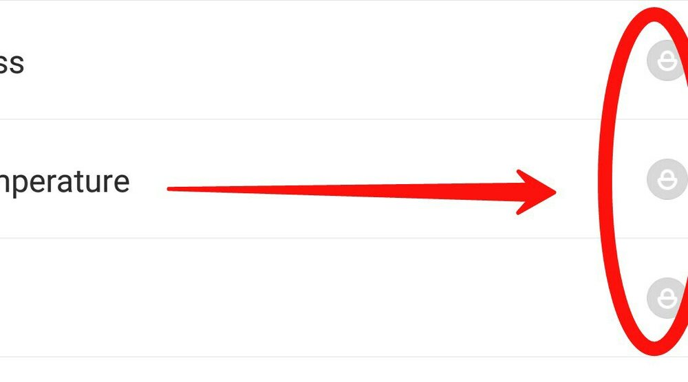

שבוע טוב חברים.
שמתי לב לסמל הזה, אבל אין לי אפשרות לבחור אותו.
Sent from my Le X820 using Tapatalk
