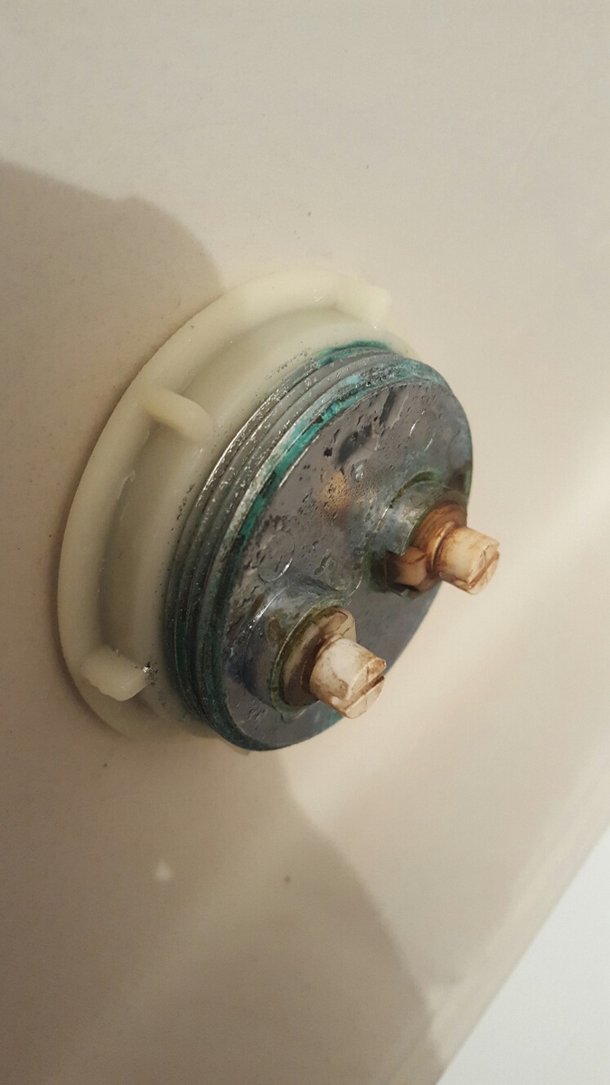

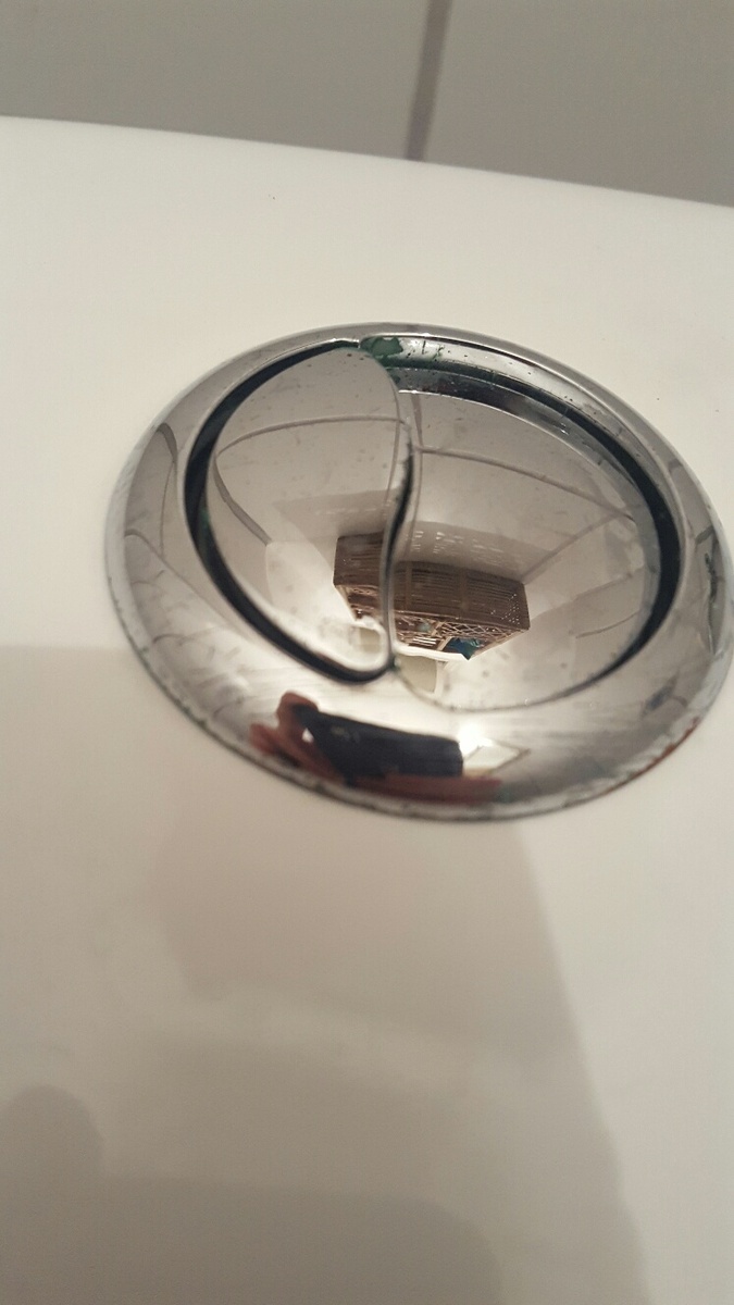

הכפתור הגדול קצת נפול פנימה, ובכלל יש ללחוץ בכוח ולאורך זמן את הכפתורים (את הקטן יותר) ואז לאחר השהייה ארוכה, כשהכפתור לחוץ עד סוף המהלך, רק אז המנגנון "ניזכר" להדיח, ועושה זאת לאט לאט עד ההתגברות.

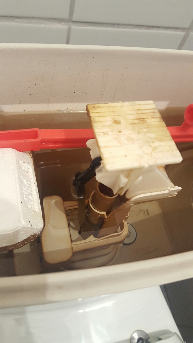

הרמתי המכסה ולא הצלחתי לראות משהו שבור או עקום או לא במקומו. האם הבעיה היא במכלול עצמו או בכפתורים שבמיכסה? מישהו כבר נתקל בזה פעם? המערכת בת כ- 4 שנים. תודה מראש.

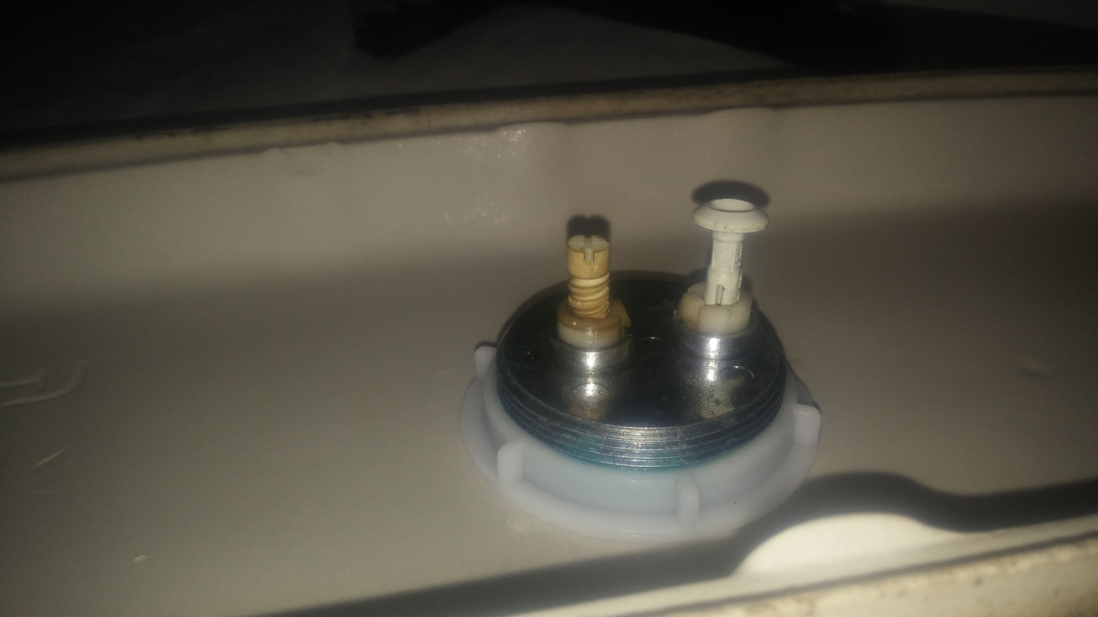

יש לי את אותו מנגנון הדחה .תנסה לפתוח את הברגי ותכוון את ההברגה שעל הברגים אם לא תשתמש ברעיון שלי עם דיבל עובד מעל 5 שנים .20161204_121152.jpg
פשוט תבריג החוצה את החלק שלוחץ בתחתית הלחצן עד שהוא לא שוקע כשהמכסה מורכב
