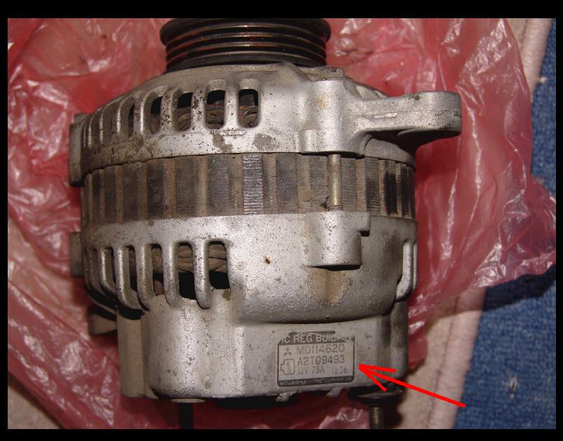

תבדוק לפי המדבקה המוצמדת לאלטרנטור או ספק את פרטי הרכב המדוייקים ואוכל לבדוק לך איזה אלטרנטור מותקן ברכבך.
ראה תמונה.

טוב עכשיו ירדתי למטה לנסות לצלם (זמן טוב לא ?)
נראה לי הצלחתי לצלם את הדגם - זה בוש 120 אמפר . בנוסף גיליתי שצינור השמן של הטורבו מזיע חזק...
