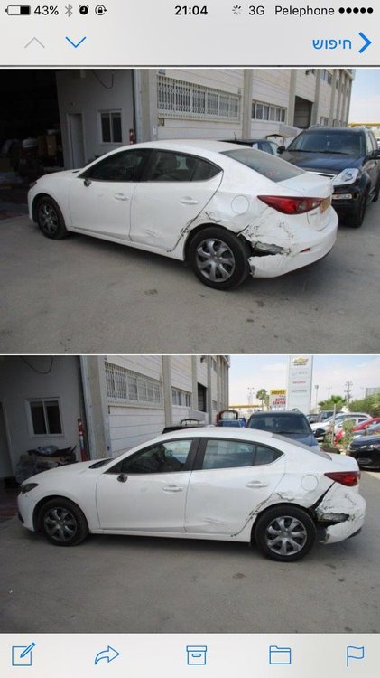

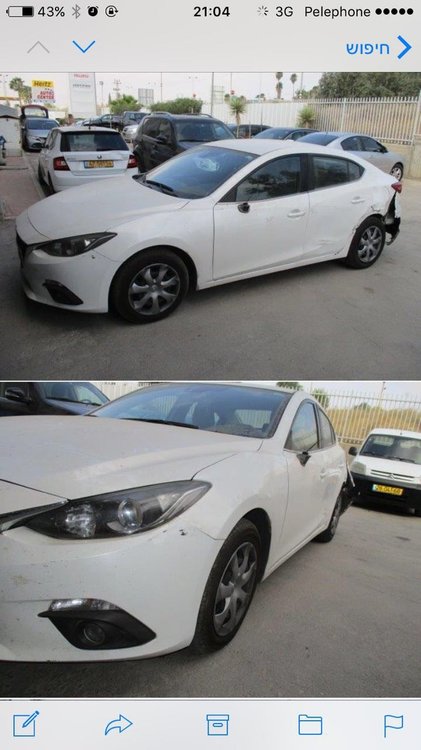

הוצע לי לקנות רכב שעבר תאונה (במחיר מופחת).
האינסטינק הראשוני שלי הוא לוותר על התענוג.
ובלי שום קשר, אני אשמח לשמוע מעבר את הסכנות במידה ויש ומדוע הייתם נמנעים
תודה מראש :)
מה זה מחיר מופחת? כמה זמן מתכוונים להחזיק את הרכב? כי גם במכירה העתידית תהיה הורדה משמעותית.
לרכב יש ירידת ערך לא קטנה, עוד לפני שיודעים מה הפגיעות לקצוות השלדה ( בנוסף לכנף אחורית מולחמת , טמבון, דלת אחורית).
יש דוח שמאי?

ברור לך שרק אחרי הורדת הטמבון אפשר לראות את חומרת הפגיעה בשלדה?

אני לא יודע להעריך את חומרת הנזק מהתמונות, ואני מאמין שיש פה אנשים שיודעים לומר לי אם הנזק הוא בעיקר קוסמטי או גם בטיחותי ולכן להתרחק בכל מחיר.

מי קונה רכב במצב הזה חוץ מסוחרים במחיר שחיטה? תיקון נורמלי יכול לעלות מעל 20 אלף שקלים.
לגבי 30% הפחתה לרכב אחרי התיקון אני יכול להסכים.
לפי המכה בתמונה אני רואה שזה שיפשוף בסך הכל מהכיון הנגדי של הרכב.
אז הסיכוי שזה בטיחותי לדעתי הוא 30 40 אחוז.

רכב כזה לפחות 40% פחות לפני תיקון. אחרי אולי 30%
כלומר 60% שזה רק קוסמטי?

מהתמונות שהבאת אי אפשר להגיד מה חומרת הפגיעה. לפיכך הסיכוי להצלחה בהימור בקזינו הוא ברמת וודאות דומה.
ככל שהמוכר יהיה יותר גמיש במחיר - כנראה שהפגיעה משמעותית.
לו אני במקומך - לא הייתי מכניס ראש בריא למיטה חולה.

נראה שהנזק בכנף האחורית יחייב חיתוך שלה וריתוך של חלק חלופי חדש או מפירוק.
כנף אחורית היא חלק מהשלדה של הרכב ולמרות שמדובר בפאנל חיצוני ואפשר להתווכח על משמעות הפגיעה לחוזק המבני של השלדה, ב-90% ממכוני הבדיקה הרכב יקבל הערה בסעיף המרכב תחת "משמעות גבוהה" וזה יבריח 98% מהאנשים שיתעניינו ברכב לכשיוצע למכירה.
