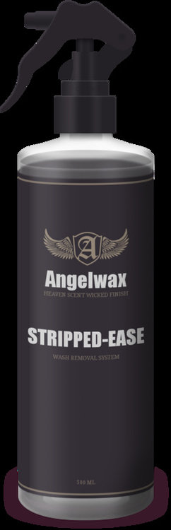

לנו יש להציע STRIPPED -EASE
אותו תפקיד פעולה מחברה בריטית גם
ANGELWAX בכמות חצי ליטר בלבד
לאחר קבלת כל אישורים יבואנו מוצר
הזה לארץ.
זהו מוצר מקביל לPANEL WIPE
וזה כתוב גם באתר שלהם.
http://angelwax.eu/products/exterior/strippedease/
