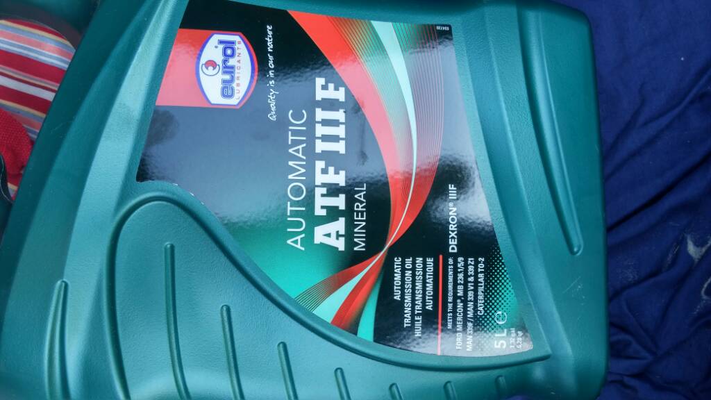

לא מזמן עשיתי טיפול 90 אלף (לא בחברה) ובחנות חלקי חילוף נתנו לי שמן גיר מסוג eurol atf 3 f(mineral). שאמרו שנחשב איכותי עם תאימות לדקסרון 3 (ככה''נ תקן f, כי ראיתי שיש גם d וגם g אם אינני טועה).
ראיתי שיורול זאת באמת חברה הולנדית איכותית והשמן מיוצר בהולנד.
השאלה שלי האם זה מתאים לקיה שלי (מודל 09', 4 הילוכים בגיר האוטומט), והאם זה תקין כי ראיתי שיש שמן סינתטי מלא וזה דווקא ''מינרל'' כנראה לא סינתטי.
עקרונית בספר של היצרן כתוב שמן גיר atf multi.
מישהו מבין בשמנים ובתקנים הרלוונטיים ויכול לעזור ולומר אם מה ששמו לי מתאים, כי הרכב נוסע בסדר גמור מאז (עבר שבוע).
תודה רבה, מאוד חשוב לי להבין. במידה ולא טוב, אלך להחליף...
צרפתי תמונה של השמן שנתנו לי.

יורול מעולה אך זה לא השמן שאתה צריך.
יונדאי קיה דורשים תקן sp-3
תרוקן אותו ותקנה יורול סינטטי מלא שעומד בתקן.

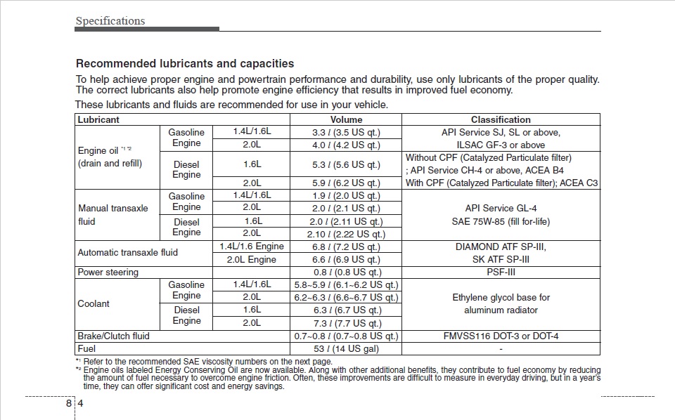

התקן הנדרש, אם יופיע, יהיה בחלק התחזוקה או המפרט.
לדוגמה מתוך חוברת של קיה סיד 2010 (שאני מאמין עם קונפיגורציה של מנוע/תיבה זהים, אם כי אני לא בטוח):
