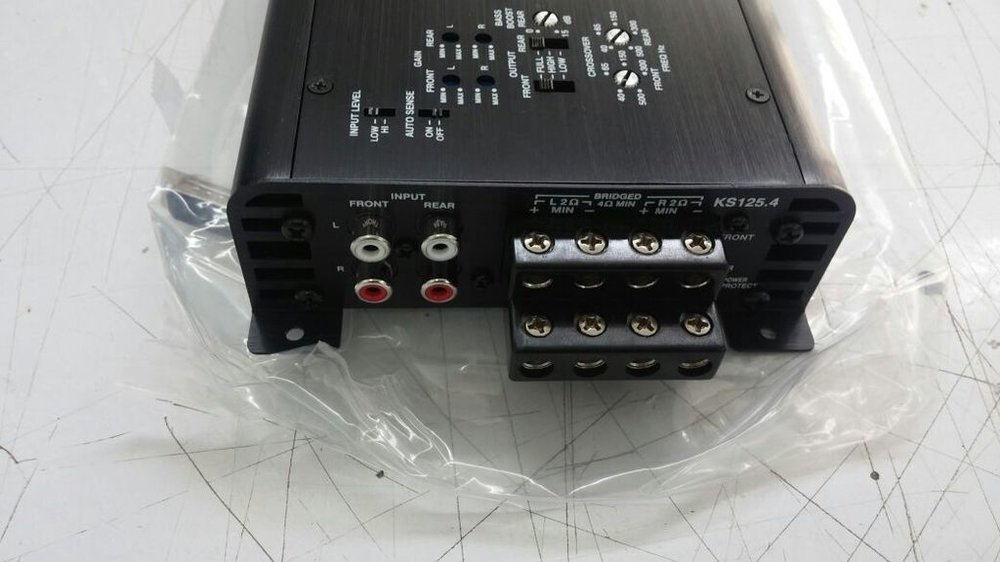

יצא לי לראות מגברי KS MINI מותקנים מתחת לתא כפפות, מתחת למושבי הנהג, מאחורי תא הכפפות (גם פרימה אחד יצא לי לראות מותקן מאחורי קונסולה מרכזית), במקומות שאפילו היצרן כנראה לא היה חושב עליהם בתאי מטען של רכבים.
רוצים לראות עד כמה המגבר ארבעה ערוצים שלהם קטן? בבקשה, ישירות מערוץ ההפצה:

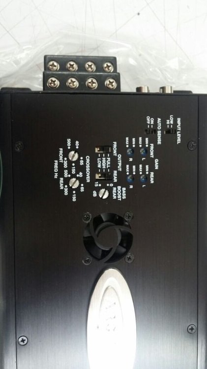

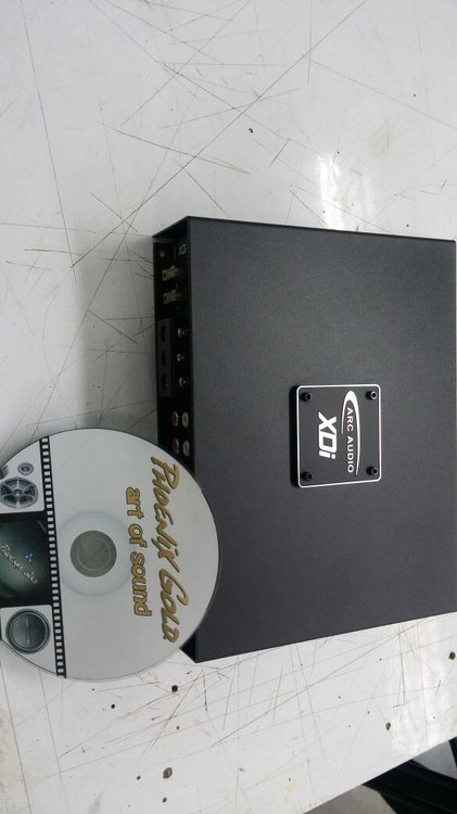

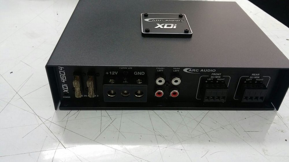

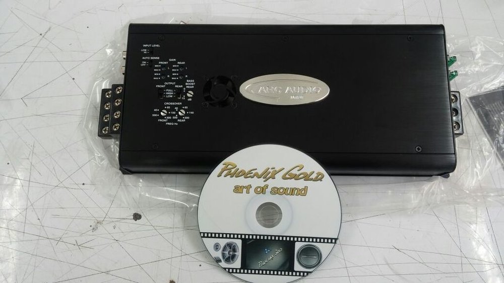

נתחיל בתמונות המצורפות מטה - מגבר מסדרת XDI של ARC AUDIO - מקבלי תשבוחות על איכות הצליל שלהם ורצפת רעש מעולה במחיר נמוך יחסית.
ובמקביל אתן לכם מבט חטוף לעוד מותג מדהים עם שלל פתרונות מטריפים לאינגרציית OEM וסטריאו בכללי.

עניין של פרספקטיבה
אי אפשר לצפות מערוץ הגברה 35 וואט להפיק SPL רציני מצד שני בגישור אתה כבר מקבל 130 וואט.
אי אפשר לצפות ממגבר בגודל של חפיסת סיגריות שמפיק 50 וואט ב14V גם כן להוציא SPL רציני מאוד ומצד שני בגישור אתה כבר מקבל בשקט 150 וואט.
והפתרונות האלה ברובם לא זולים במיוחד.
אבל אם אתה מתבונן עליהם נכון ומבין מה המטרה שלהם אז הסיפור משתנה לגמרי.
בפועל - בחיים האמיתיים, אחרי שיצא לי לכוון מערכת שכזו, מבחינת SQ לפחות התוצאה הפילה לי את הלסת וזה עוד היה לפני מעבר לFULL DA ולפני שהותקן באותו הרכב סאב וופר רציני.
בפועל חבר פורום אחר עם רכב אחר שאני אמור להפגש איתו בשבועיים הקרובים לשמיעת הרכב ואולי לעשות קצת FINE TUNING יצא מאוד מרוצה.
בפועל - ברכב גרמני נוסף של חבר פורום אחר שקנה ממני ביט 10 שהיה בעצם בסובארו שלי לאחר הרכישה - השתמש בו בכדי להגביר רמקולים מקוריים בקדמת הרכב וסאב וופר 10 אינטש פשוט יחסית של DLS והתוצאה שקיבלנו על רמקולים מקוריים (הגברה טובה מאוד של אלפיין) היתה מספקת מאוד והסאב וופר לעומת זאת - הלכתי לישון עם כאב ראש רציני.
מגברים של ארק לאורך כל הסדרות קוצרים תשבוחות אחת אחרי השניה.
הטכנולוגיה התקדמה מאוד סה"כ והתוצאות מדברות בעד עצמן.
