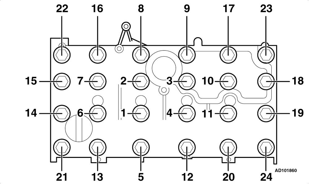

ברכב עם מנוע זהה ובעיה זהה, פירקתי רק את החלק העליון (המכסה הקטן) ניקיתי היטב ומרחתי סיליקון חדש. אין שם אטם גומי.
כמו שאתה רואה מהשרטוט המצורף, ברגע שהמכסה העליון נוזל (צד ימין למעלה) , הוא נשפך ישר לתוך תעלות הפלאגים, במיוחד 3 ו-4.

[ATTACH=CONFIG]455849[/ATTACH]
רנו עושים הכל הפוך והפלאג מספר 1 זה זה שהכי קרוב לגלגל תנופה
האם יש גישה למכסה הקטן מבלי לפרק את הסעפת?
לא
