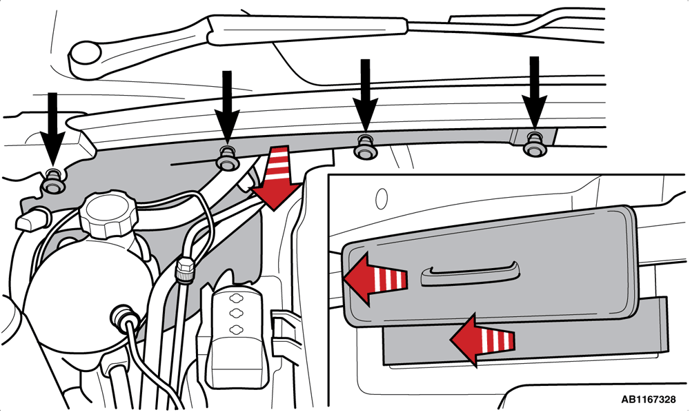

ובקצרה: טיפול 90K לפי אוטודאטה הוא קטן, רק שמן מנוע ופילטר שמן + פילטר מזגן. תוודא זאת בנוסף ליתר בטחון מול ספר הרכב.
תקפוץ למוסך כדי לבצע את מה שהשובר נותן בחינם (רק שים לב שהם משתמשים בשמן בתקן PSA B71 2290 ופילטר שמן מקורי) , ומשם תמשיך לחנות חלפים כדי לקנות פילטר מזגן סיני ולהרכיב אותו לפי ההוראות:
Stay Dirty
אכן זה באמת רק טיפול קטן של שמן פילטר שמן ומזגן, אבל כדי לנצל את השובר צריך גם להחליף את הפילטר מזגן אצלהם.
